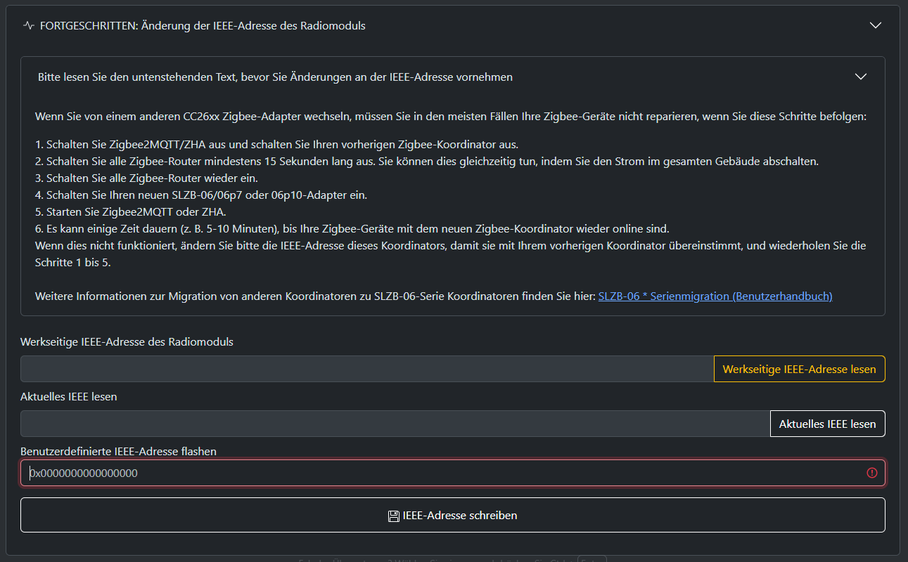

Ich hab gerade mal auf meinem SMLIGHT geschaut dort steht definitiv das man sowohl bei Zigbee2MQTTals auch bei ZHA die Coordinator IEEE Adresse übertragen kann. ZHA nutze wüsste ich jetzt nicht wo die Adresse zu finden ist, da ich nur Zigbee2MQTT nutze.
Aber von dem was ich sehe, sollte das technisch definitiv machbar sein.
Unter Zigbee2MQTT hab ich das schon mal gemacht, hat super funktioniert war binnen 2 Minuten erledigt. War super easy.
Ja genau so habe ich mir das gedacht. Problem ist, dass bei ZHA die Sachen wohl in die Datenbank geschrieben werden. Man müsste also die IEEE Adresse und den Zigebee Netzwerk-Schlüssel direkt in der Datenbank bearbeiten (geht leider nicht so bequem über die Weboberfläche wie bei SMLIGHT) aber technisch umsetzbar sollte es sein. Die alte IEEE Adresse könnte man so auf jeden Fall schnell der alten Adresse aus ZHA anpassen. Bleibt nur noch die Frage mit dem Netzwerk-Schlüssel. Mal schauen, wann das der erste in Angriff nimmt. :slight_smile:
