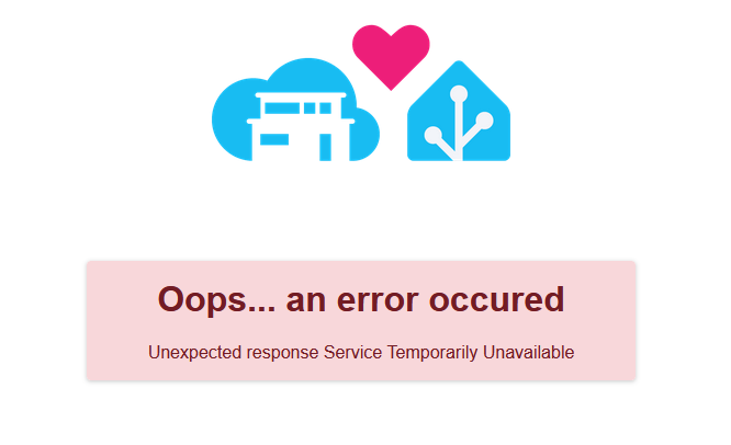

Hallo, ich möchte meine Miele Waschmaschine gern in HA bringen. Es gibt da ja eine offizielle Integration. Nur leider kommt bei der Verknüpfung dann folgende Fehlermeldung. Jemand eine Idee?
Temporarily … versuche es später noch mal.
Vielleicht hast du ein paar Information für uns. Ich habe Miele am laufen und alles Funktioniert bei mir.
Wie schon geschrieben, ich möchte es mit der offiziellen App Anwendung oder wie man es nennen möchte, verbinden. Und bei der Authorisierung kommt das oben gezeigte Fenster.
öfter versuchen.
Bei mir kam ich beim 4. Mal weiter.

Ich habe die Offizelle Integration genutzt. Bzw. würde es gern nutzen. Aber klappt ja nicht, wie gesagt.

ich hatte auch bei der Miele Core Einrichtung das Problem, dass ich erst die Oops-Meldung bekommen habe.
Ich habe dann mal die Seite mit der Fehlermeldung mit der Taste F5 aktualisiert und zack hat es geklappt. Miele Waschmaschine im HA
Hoffe, es hilft
Hallo, ich hab dann einfach alles probiert was mir hier vorgeschlagen wurde. Es hat dann geklappt, ohne das ich es erst mitbekommen habe. Sehr merkwürdig.
