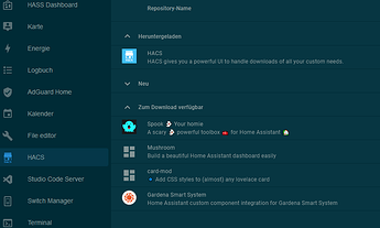

HACS zeigt über den Button in der Seitenleiste keine installierten Sachen an.

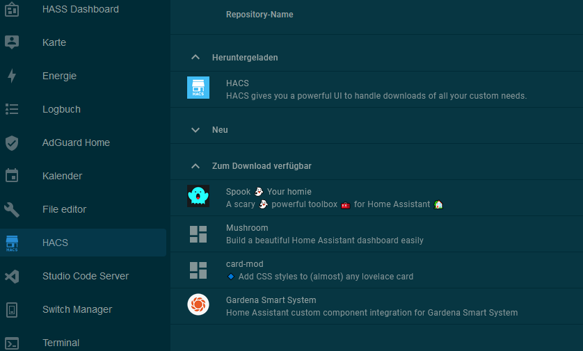

mach mal Bitte ein Bildschirm Foto/Bild und setze es rein
Hallo, das ist alles, was ich sehe, wenn ich HACS über die Seitenleiste öffne.
Ich habe aber 38 Sachen in HACS installiert.
