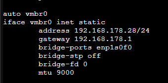

Das geht aber viel Einfacher, wenn er das Promt sieht und sich per „root“ und PW Angemeldet hat einfach das in die Zeile Kopieren „nano /etc/network/interfaces“ und dort die ip ändern.
Also die „192.168.178.28/24“ in die ändern die er hat oder will, um das in „nano“ zu speichern drücke „STRG + o“ und dann „Enter“ und zum rausgehen „STRG + x“ dann Proxmox neu Starten und die neue IP ist Aktiv.
