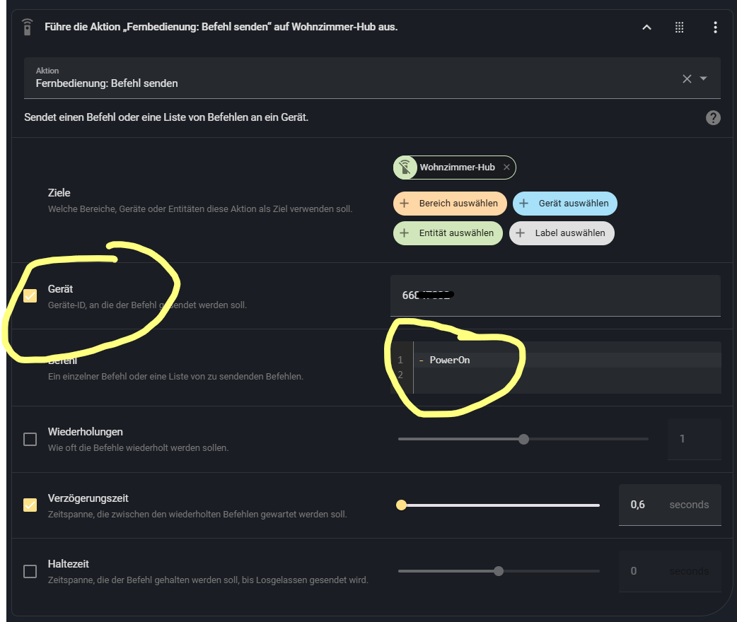

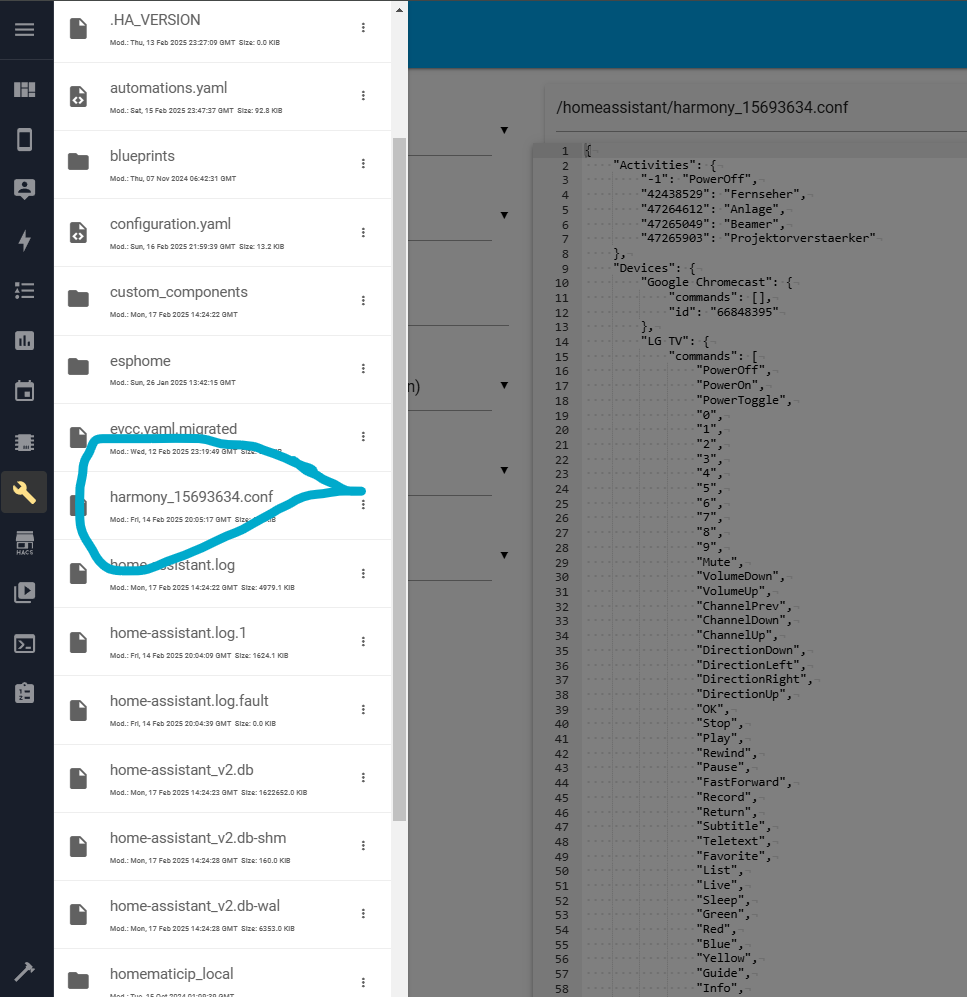

Hi, ich habe ein Harmony Hub und nutze das sehr gerne. Wenn du die Integration von Harmony installiert hast, wird automatisch eine Conf Datei unter config/harmony_15xxxxx.conf erstellt. Darin findest du alle angerlernten Geräte mit der passenden Nummer/ID dazu. Die Datei kannst über den File Explorer in HA beispielsweise öffnen und einsehen.

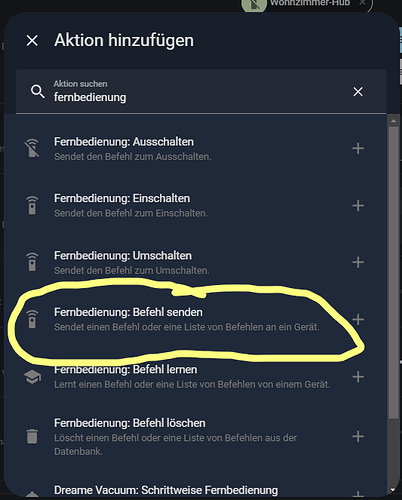

Nachdem du jetzt die ID gefunden hast und sie den Geräten zuordnen kannst, kannst du mit der Automatisierung weitermachen. Dazu wird zum Beispiel ein Taster oder Schalter als Trigger und dann als Aktion der Befehl „Fernbedienung Befehl senden“ genutzt.
Hier kannst du jetzt die ID deines Gerätes hinterlegen und dazu den gewünschten Befehl definieren (in meinem Bild „PowerOn“).
action: remote.send_command
target:
  entity_id: remote.wohnzimmer_hub
  command:
    - PowerOn
  device: "66xxxxx"
  delay_secs: 0.6
enabled: true

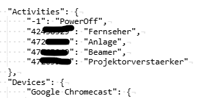

Auf die Art und Weise kannst du letztlich alles schalten, was mit dem Harmony Hub angelernt wurde. Hoffe das war verständlich. Die Activities liegen auch in der Conf Datei (bei mir ganz oben) und lassen sich genauso wie gerade beschrieben schalten.

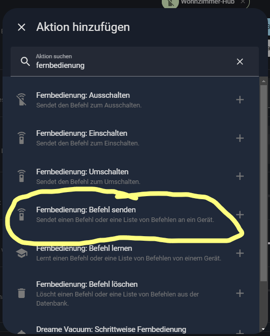

Woher weiß man aber wann man welche Aktion wählen muss? Es gibt einfach so viele.
Auf Aktion „Auswahl“ wär ich so nicht gekommen, bzw. Sieht man ja auch nicht alle verfügbaren Aktionen sondern muss danach suchen.

Auch die stehen in der Config Datei - siehe weiter oben.
Aber die Aktivitäten müssten 1:1 so heißen wie du sie in der Harmony App genannt hast. Ausnahme: power_off → das ist Systemstandard.
