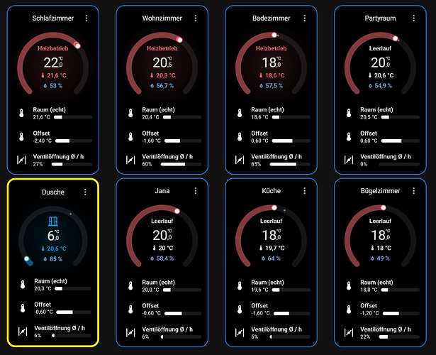

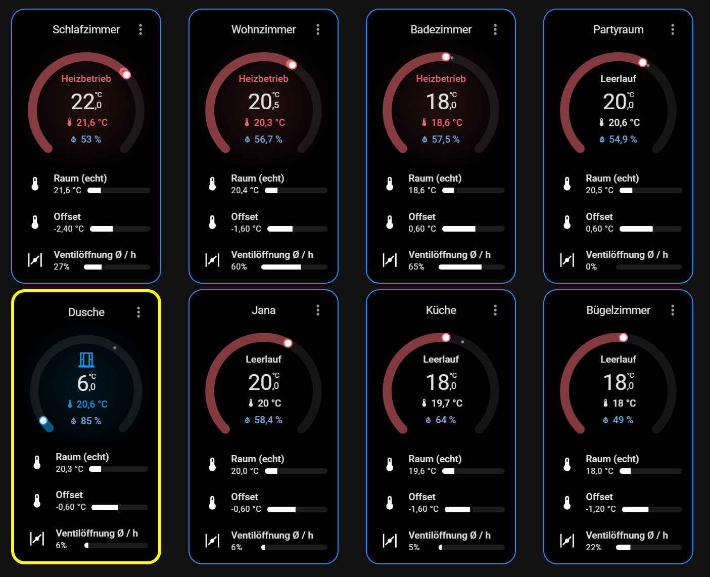

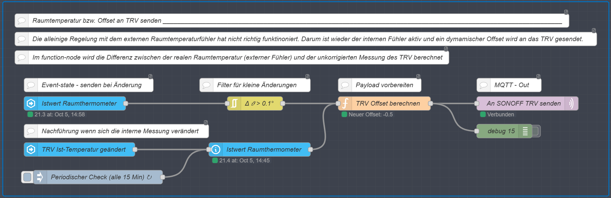

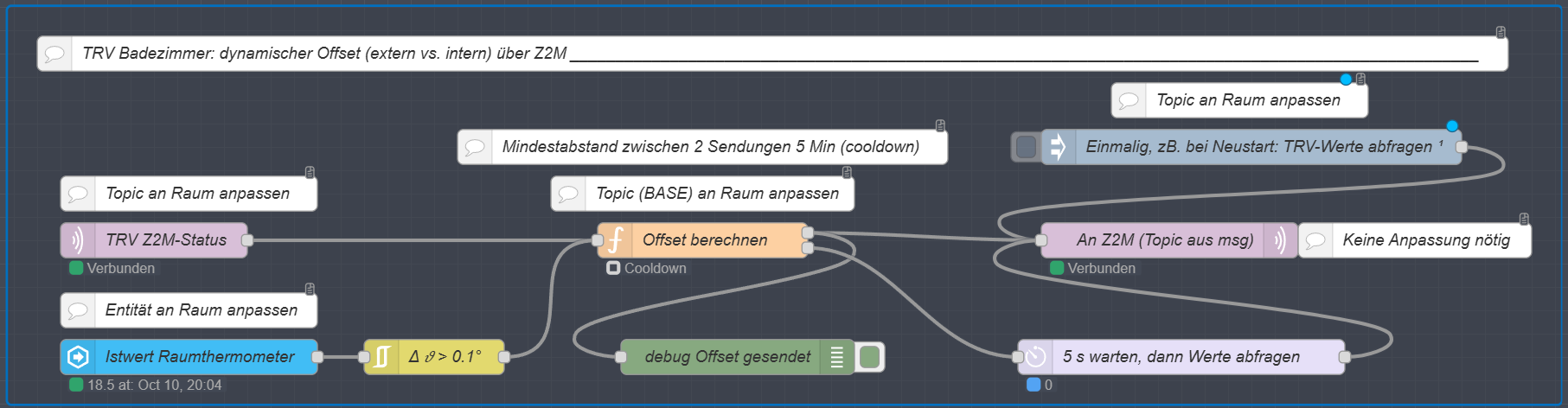

Update zur PID-Regelung mit externem Raum-Fühler:
Das TRV direkt auf den externen Fühler zu koppeln, hat bei mir nicht gut funktioniert. Der Raum hatte 18,5 °C, ich habe den Sollwert auf 20,0 °C gestellt – und die Raumtemperatur ist auf 21,5 °C angestiegen, bevor das TRV spürbar reagiert hat. Das Ergebnis war eine starke Überschwingung.
Deshalb habe ich das Regelkonzept geändert: Das TRV arbeitet wieder mit seinem internen Fühler und dem eigenen PID-Regler.
Der interne Fühler ist durch seine Einbaulage am Heizkörper (Strahlungs- und Leitwärme) natürlich fehlerbehaftet und misst meist höher als die reale Raumtemperatur. Dies lässt sich jedoch über den Kalibrierungs-Offset ausgleichen.
Den Offset mache ich mir nun dynamisch in Node-RED zu Nutze:
  • Es wird kontinuierlich die Differenz zwischen der realen Raumtemperatur (externer Fühler) und der unkorrigierten Messung des TRV berechnet.
  • Diese Differenz wird als Offset an den Parameter local_temperature_calibration des TRV gesendet.
  • Dadurch wird der angezeigte Istwert des TRV sauber auf dem realen Wert der Raumtemperatur gehalten und der interne PID-Regler arbeitet mit exakten Daten.
Mal seh’n, wie gut das im Alltag klappt. Aktuell sind die Außentemperaturen allerdings noch etwas zu mild für finale Beobachtungen.
  • Mittlerweile habe ich das Sonoff TRV-ZBT Gen2 an einem Heizkörper gut „im Griff“. Die Ansteuerung mit HA und die TRV-interne PID-Regelung arbeiten einwandfrei.
  • Ohne weitere Hilfsmittel bzw. Integrationen, wie zB. Better Thermostat.
  • Gefunkt wird über Zigbee d.h. Duty-Cycle und Cloud spielen keine Rolle mehr.
  • Die Steuerung bzw. Automationen und Zeitpläne sind in Node-Red projektiert.

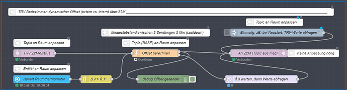

Hello again,
Der Node-RED Flow für die Ermittlung und Sendung des Offset schien mir nicht optimal.
Habe darum mit Claude einen neuen Flow entwickelt.
Der arbeitet jetzt auch mit mqtt_in.
Hier der komplette, neue Flow zum Import.

        "rateUnits": "second",
        "randomFirst": "1",
        "randomLast": "5",
        "randomUnits": "seconds",
        "drop": false,
        "allowrate": false,
        "outputs": 1,
        "x": 2440,
        "y": 2120,
        "wires": [
                "a91d7f1b8fcc3424"
        "id": "820e82646f1ebd4a",
        "type": "debug",
        "z": "22dd0d3c8c87b6ce",
        "g": "f799f26317ff91d2",
        "name": "debug Offset gesendet",
        "active": true,
        "tosidebar": true,
        "console": false,
        "tostatus": false,
        "complete": "true",
        "targetType": "full",
        "statusVal": "",
        "statusType": "auto",
        "x": 2060,
        "y": 2120,
        "wires": []
        "id": "a91d7f1b8fcc3424",
        "type": "mqtt out",
        "name": "An Z2M (Topic aus msg)",
        "topic": "",
        "qos": "0",
        "retain": "false",
        "respTopic": "",
        "contentType": "",
        "userProps": "",
        "correl": "",
        "expiry": "",
        "broker": "de4941ebb8f7e64d",
        "x": 2430,
        "y": 2020,
        "wires": []
        "id": "01c6b91c91da29b0",
        "type": "comment",
        "name": "Mindestabstand zwischen 2 Sendungen 5 Min (cooldown)",
        "info": "",
        "x": 2030,
        "y": 1940,
        "wires": []
        "id": "754fbea0e90a9a45",
        "type": "comment",
        "name": "Topic an Raum anpassen",
        "info": "",
        "x": 2450,
        "y": 1900,
        "wires": []
        "id": "c821efebf370231b",
        "type": "comment",
        "name": "Entität an Raum anpassen",
        "info": "",
        "x": 1590,
        "y": 2080,
        "wires": []
        "id": "15136012963296e7",
        "type": "comment",
        "name": "Topic (BASE) an Raum anpassen",
        "info": "",
        "x": 2030,
        "y": 1980,
        "wires": []
        "id": "d3d45fc2345e8bb4",
        "type": "comment",
        "info": "",
        "x": 1590,
        "y": 1980,
        "wires": []
        "id": "c8646938960061ea",
        "type": "comment",
        "name": "Keine Anpassung nötig",
        "info": "",
        "x": 2640,
        "y": 2020,
        "wires": []

Auf meinem Dashboard habe ich für alle 8 TRV’s Karten eingerichtet.
Wobei die Unterschiede zwischen den Temperaturen „Raum (echt)“ und der durch den Offset berechneten, internen Temperatur, mit welcher geregelt wird, erfreulich gering sind. Sie driften je nach Situation manchmal etwas auseinander, finden sich aber relativ schnell wieder.
Wenn zB. in der Küche gekocht wird, geht die Raumtemperatur dadurch hoch. Da kann das TRV nix dafür. :slightly_smiling_face:

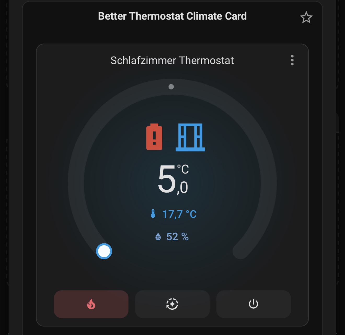

Better Thermostat ist das
HACS Better Thermostat
Die ist „selbstgestrickt“ aus der Climate-Karte von Better Thermostat und 3 Entity-Progress-Karten.
Wenn du das nachbauen möchtest, müsstest du die Karten erstmal aus dem HACS installieren.
Ich steuere die TRV’s mit Node-RED. Damit habe schon verschiedene Methoden angewandt.
Z.B habe ich das TRV auf internen Sensor geschaltet und sende mit Node-RED nur einen Offset an das TRV. Zunächst sah das auch ganz gut aus, aber langfristig bin ich nicht ganz zufrieden damit.
Dann haae ich auf externen Sensor geschaltet und sende mit Node-RED den externen Temperaturwert zB. an die Entität number.trv_badezimmer_external_temperature_input.
Dass würde auch der Blueprint so machen.
Aber mit dieser Methode schwingt die Regelung mit1 -2 Grad stark über Sollwert.
