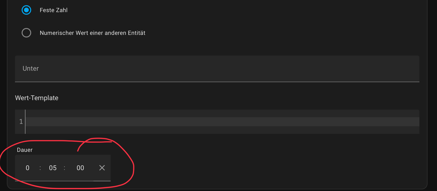

Dann gibs noch den in dem Trigger:
Schwellwert muss in den kompletten 5 min unterschritten sein :hugs:
