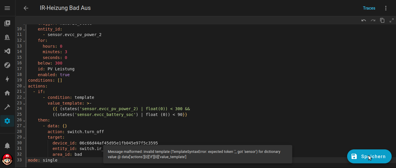

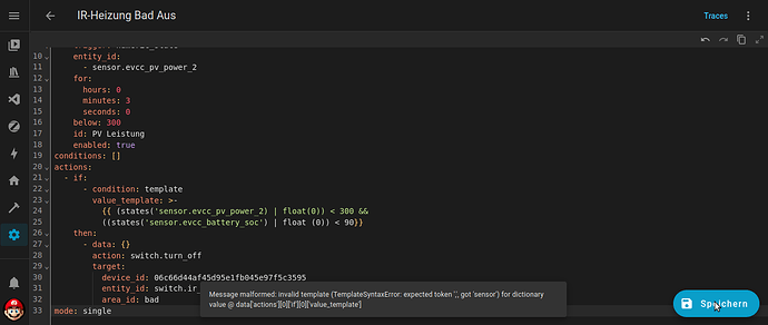

@MarzyHA @Alkly Danke euch beiden wegen dem Tipp, @Nicknol deinen Code habe ich mal versucht nur bekommt eine Fehlermeldung und kann nicht gespeichert werden!

Es fehlt ein Anführungszeichen, Sorry
Ändere ich in wenigen Minuten
Ist die einfachste Lösung, nur möchte ich verstehe und wissen was da für eine Fehlermeldung kommt! Möchte ja für das nächste mal nicht wieder fragen müssen! :wink:
Hier fehlt sie nach evcc_pv_power_2 ?
ja, genau.

Bei deiner yaml ist noch wo ein Fehler drin, den er hat noch eine Zeile gehabt wo was nicht gepasst hat. Konnte es aber den Fehler nicht finden. Trotzdem danke für bereitstellen!
Stimmt! Ich habe es mir mal angeschaut: Es scheint, dass am Anfang zwei Klammern statt einer steht (am Ende wurde nur eine geschlossen!) und man für templates and statt && nutzt.
