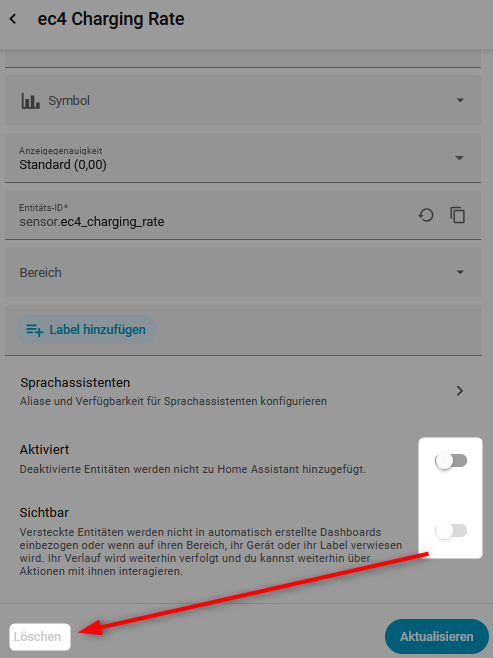

Das wäre schön dann hätte ich die schon lange weg! Außer man muss was aktivieren aber sonst werden sei nicht automatisch gelöscht!
Meinst Du die Schalter für „Aktivierit“ und „Sichtbar“? - dann hilft es leider nix.
„Löschen“ ist immer noch deaktiviert.
Genau die meinte ich. Eine verwaiste Sonoff Entität ist ist bei mir gerade so verschwunden. Aber nicht durch den Druck auf löschen, sondern deaktivieren der Knöppe, speichern, schließen und ist jetzt nicht mehr auffindbar.
Ich fahre gerade mein Testsystem hoch, das ist ein Sammelbecken verwaister Entitäten. ![]()

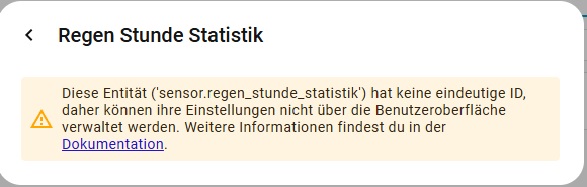

Nur damit sichergestellt ist das die gleiche Betriebssituation herrscht. Ich habe in meinem Testsystem Entitäten durch ein Template erzeugt. In dem Fall „Regen 24h Statistik“, wie unten angegeben. Natürlich nicht auskommentiert. Diese Entität wird seit zweieinhalb Monaten nicht mehr benutzt, die Quelle(sensor.gw1100a_24h_rain) liefert seit dieser Zeit keine Daten mehr.
# # 24h Regen
# - name: "Regen 24h Statistik"
# state: "{{ states('sensor.gw1100a_24h_rain') }}"
# unit_of_measurement: "mm"
# device_class: precipitation
# state_class: total_increasing
Nach einem Neustart von HA ist die Entität „Regen 24h Statistik“ unter Entitäten nicht mehr auffindbar.
Die Frage ist, wo ist der Unterschied?
so, jetzt bin ich noch mehr verwirrt.
- ssh auf das System
- HA runtergefahren
- ins .storage Verzeichnis gewechselt
- in core.entity.registry die Zeile für eine der Entitäten entfernt
- in core.restore.state den Abschnitt für eine der Entitäten entfernt
- nach der Entität gesucht (grep) - ohne Ergebnis.
- HA gestartet
- nach der Entität gesucht (grep) - 2x gefunden. in beiden Dateien
➜ .storage git:(master) ha core stop
➜ .storage git:(master) cd /config/.storage
➜ .storage git:(master) vi core.entity_registry
➜ .storage git:(master) vi core.restore_state
➜ .storage git:(master) grep ec4_charging_rate *
➜ .storage git:(master) ha core start
Processing... Done.
Command completed successfully.
core.entity_registry: {"aliases":[],"area_id":null,"categories":{},"capabilities":{"state_class":"measurement"},"config_entry_id":null,"config_subentry_id":null,"created_at":"2026-02-19T07:56:50.008021+00:00","device_class":null,"device_id":null,"disabled_by":null,"entity_category":null,"entity_id":"sensor.ec4_charging_rate","hidden_by":null,"icon":null,"id":"6b78b65e7cccdbda472a67ad544b3323","has_entity_name":false,"labels":[],"modified_at":"2026-02-19T07:57:10.278136+00:00","name":null,"object_id_base":null,"options":{"sensor":{"suggested_display_precision":2},"conversation":{"should_expose":false}},"original_device_class":"speed","original_icon":"mdi:chart-bar","original_name":"ec4 Charging Rate","platform":"template","suggested_object_id":"ec4_charging_rate","supported_features":0,"translation_key":null,"unique_id":"ec4_charging_rate","previous_unique_id":null,"unit_of_measurement":"km/h"}
core.restore_state: "state": {"entity_id":"sensor.ec4_charging_rate","state":"unknown","attributes":{"state_class":"measurement","unit_of_measurement":"km/h","device_class":"speed","icon":"mdi:chart-bar","friendly_name":"ec4 Charging Rate"},"last_changed":"2026-02-19T07:56:50.008448+00:00","last_reported":"2026-02-19T07:56:50.008448+00:00","last_updated":"2026-02-19T07:56:50.008448+00:00","context":{"id":"01KHTEDMER6X758D2NG539ANX0","parent_id":null,"user_id":null}},
Wo kommt die denn nun wieder her? „Zombie“
