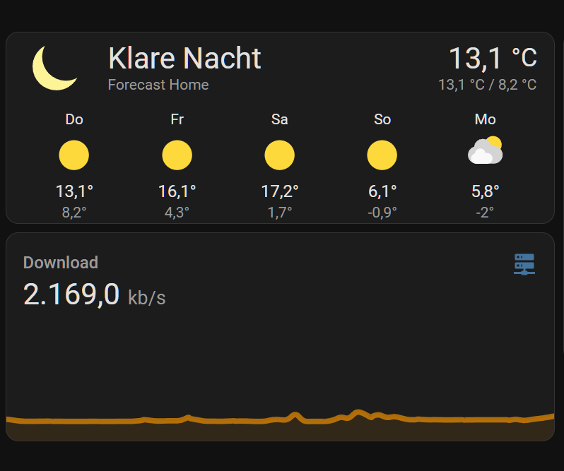

Ich habe eine Karte mit Stapel erstellt, damit da 2 Karten untereinander angezeigt werden.
Allerdings macht er die Höhe nur als insgesamt höher oder niedriger.
Die Höhe der einzelnen Karten bekomm ich irgendwie nicht hin das kleienr wird.
Mache ich den Stapel in der Höhe kleiner wird er von der nächsten Reihe drunter einfach abgeschnitten.
Mein Beispiel:
Hier hätte ich die untere Karte gerne etwas schmaler in der Höhe. Da ist zu viel Luft.
Davon abgesehen sind die Karten links und rechts davon auch weniger hoch.
Gibt es da irgendwas?

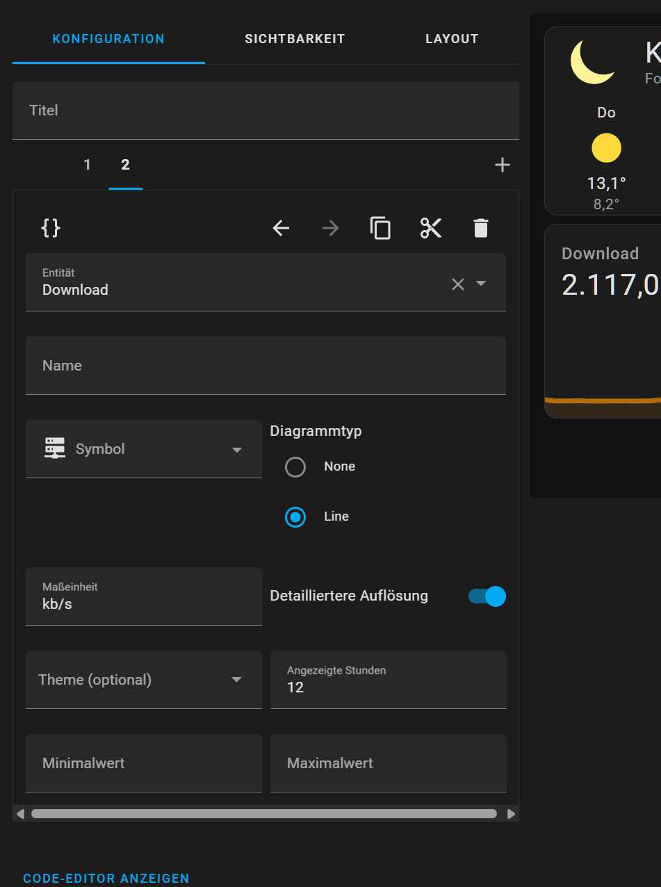

In der Konfig des Stapels selbst geht nix. Und im YAML find ich irgendwie nix.

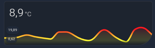

Du könntest bei der mini-graph-card zum Beispiel die Höhe innerhalb der Graph-Card mit height: 70 einstellen. Hier mal ein Beispeil:
type: custom:mini-graph-card
entities:
  - sensor.aussentemperatur_temperatur
color: green
hours_to_show: 96
points_per_hour: 0.5
height: 70
show:
  labels: true
  state: true
  icon: false
color_thresholds:
  - value: 0
    color: green
  - value: 5
    color: yellow
  - value: 10
    color: orange
  - value: 15
    color: red
line_color: var(--line-color)
card_mod:
  style: |
    ha-card {
      background: var(--card-background-color) !important;
Super, die Mini-Card war es. Hab es damit hinbekommen. Danke dir!
