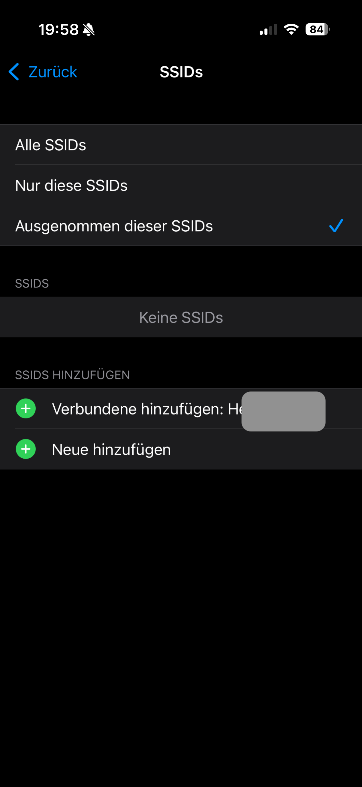

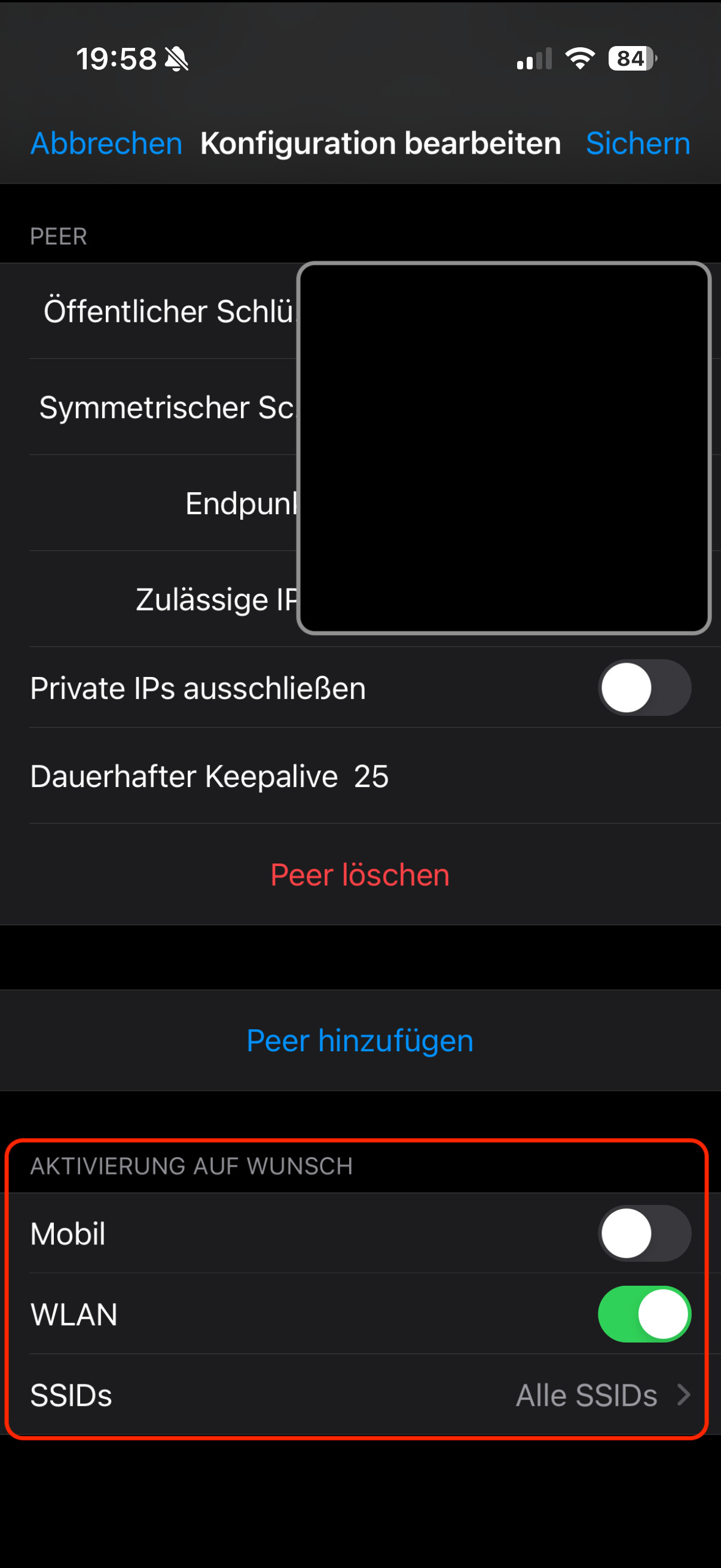

In den Wireguard Einstellungen der Verbindung hast du die Möglichkeit die Einstellung „On Demand“ bzw. „Aktivierung auf Wunsch“ zu konfigurieren.
Dort in den Einstellungen fügst du dein eigenes WLAN als Ausnahme hinzu.
Aber nicht in der mobilen App, oder? Habs in meiner iOS-App getestet und dort gibts solche Einstellungen nicht.
In den Einstellungen von Wireguard. Nicht in der Homeassistant APP.

Ah, tatsächlich! Ich hatte unter den allgemeinen Einstellungen in der WG-App geschaut :slight_smile:
