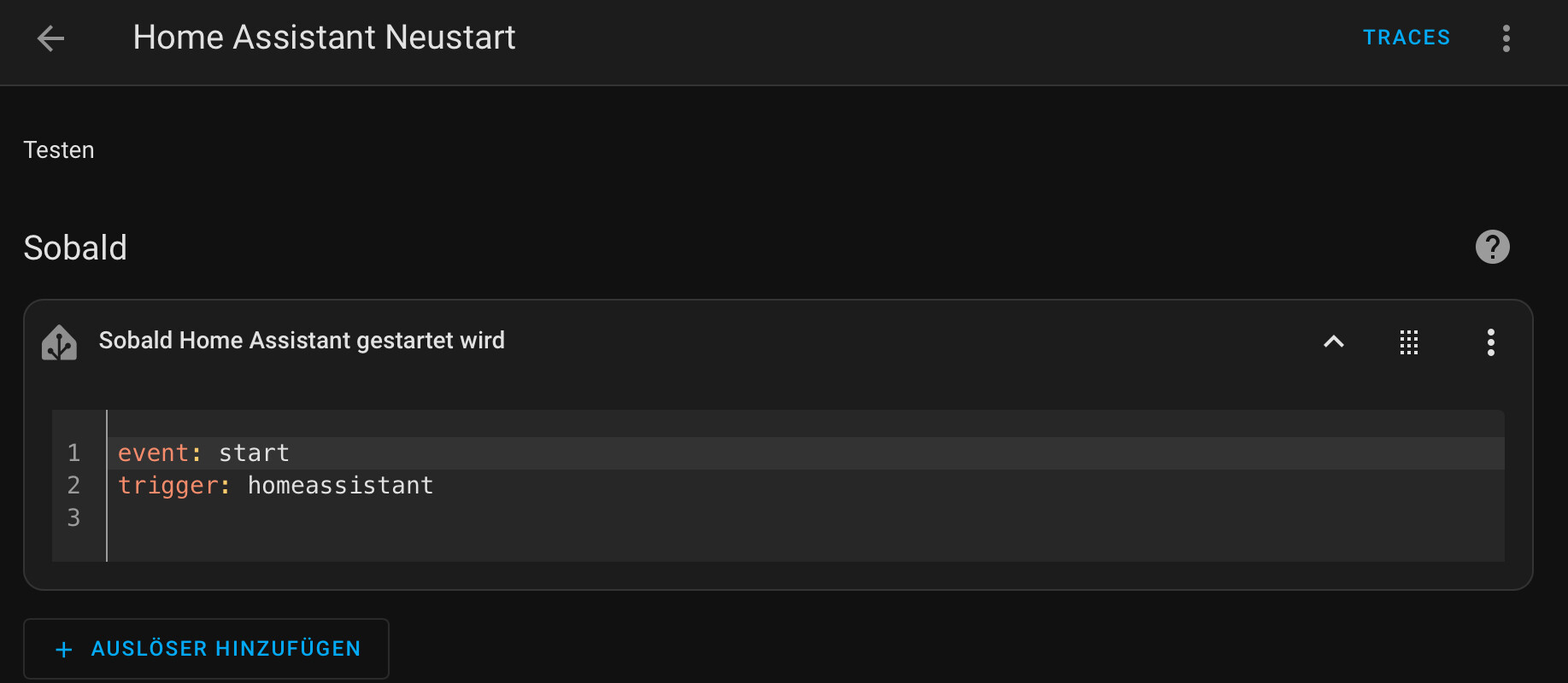

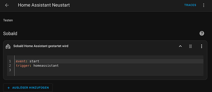

In meiner angelegten Automation beim Starten von HA lasse ich nur bestimmte deaktivieren welche durch eine Automation aktiviert wurden

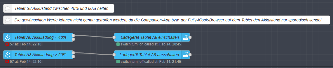

Ich lade mein Tablet in Abhängigkeit vom Ladezustand.
Unter 40% Akkuladung wird die smarte Steckdose mit dem Ladegerät ein- und über 60 % ausgeschaltet.
Das tut dem Akku gut.
Das mache ich schon eine ganze Weile.
Da macht auch ein Neustart nichts aus.
Eigentlich kann passieren was will, das Lade-Management wird wieder aufgenommen.

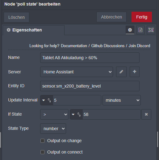

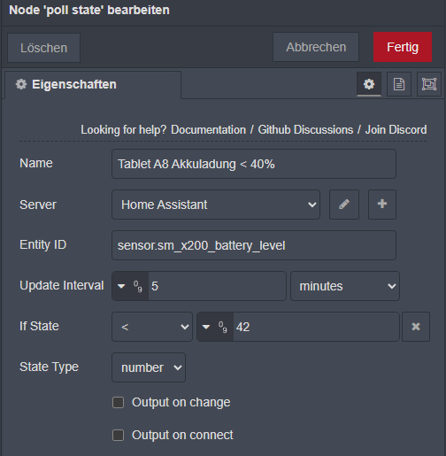

Bei mir ist das in Node-RED programmiert - keine große Sache

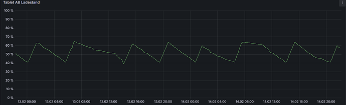

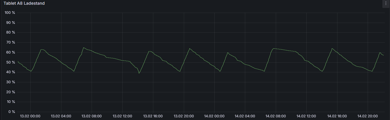

Je nach Nutzung sieht die Lade- Entladekurve in der Grafana-Aufzeichnung etwas anders aus. Hier ein Beispiel

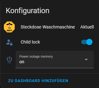

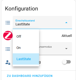

bei einigen Zigbee Steckdosen lässt sich der Einschaltzustand konfigurieren. Bei ZHA sieht das so aus:
Das ist für den Fall von Spannungsausfall und Wiederkehr, oder irre ich da?
Kann man damit auch das Verhalten in Folge von Ausfall und Wiederkehr von Home Assistant regeln?
Soweit ich das verstanden habe, ist es ein Feature der Zigbee-Steckdosen. Völlig unabhängig von HA.
Mit (Z)HA kann man das Feature konfigurieren.
Habe ich verstanden.
Aber es beschreibt nur das Verhalten nach Spannungsausfall.
Sieht bei Z2M so ähnlich aus

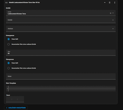

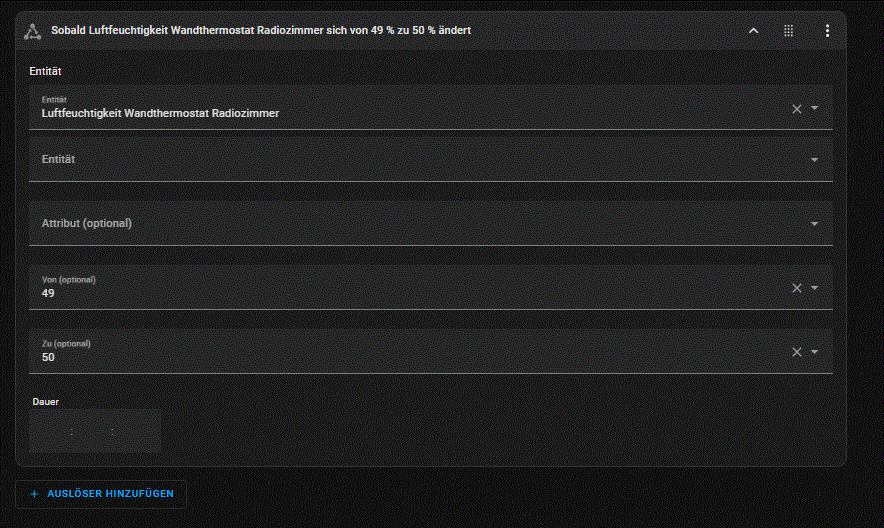

hier einmal Beispiele wie ich es seither versucht habe, ich denke werde mich malk an Node-Red wagen und es damit versuchen…
danke euch mal, sag dann Bescheid
Die Range ist viel zu gering :face_with_monocle: und natürlich auch zu viel definiert!
Getriggert wird nur die Änderung Zustand 49 zu 50
Wird eine Änderung von 49 zu 51 registriert, wird nichts ausgelöst
Und der Trigger wird nur dieses eine Mal ausgelöst, dann nicht mehr.

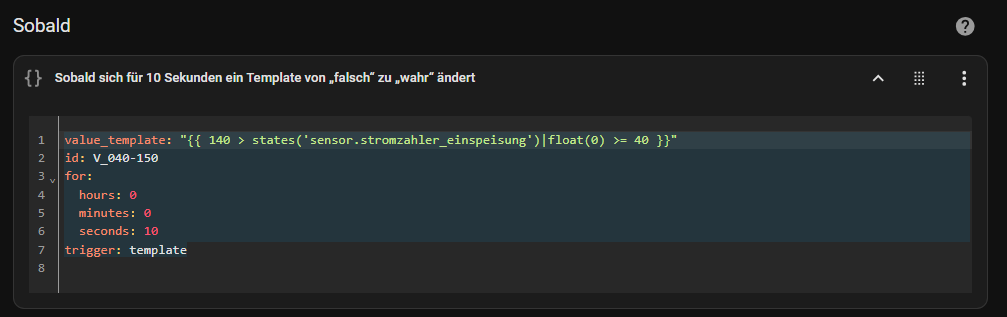

Eine weitere Lösung wäre ein Trigger als Template
hier mal ein Beispiel von mir:
Dieser Wert wird „true“ wenn der Sensor zwischen 40 und 140 ist (und in den 10sec „true“ ist)
so habe es mit Node red zum Laufen gebracht…
vielen Dank euch
