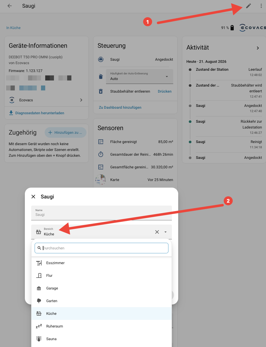

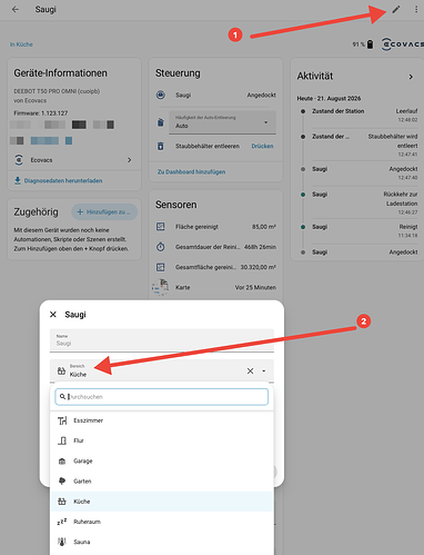

Ah interessant .. die Raumzuweisung klappt bei dir? Bei mir steht immer “default” und ist nicht editierbar.
Hast du es Mal unter Einstellungen → Bereich, Label und Zonen versucht?
Also ich kann das auch im Nachhinein ändern. Unter eisntellungen → Geräte und Dienste → Ecovacs → Gerät gibt es oben den Bleistift und dann öffnet sich das Fenster mit der Bereichszuordung…
