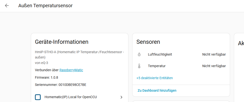

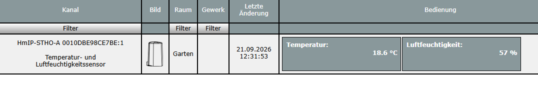

Seit dem Update auf 2026.9.3 werden keine Werte mehr von HomematicIP Sensoren angezeigt. Bewegungsmelder, Helligkeitssensoren, Temperatur und Luftfeuchtigkeitssensoren usw. Komisch ist das innerhalb der Umgebung von OpenCCU die Werte ankommen und angezeigt werden. Auch die Automationen funktionieren. Nur in den Dashboards werden keine Werte angezeigt. Ich kriege hier die Meldungen “Nicht verfügbar” angezeigt. Kennt jemand das Problem?

Hast du der Werte Innerhalb der Integration?
Nein, keine Werte
Aber in OpenCCU schon
