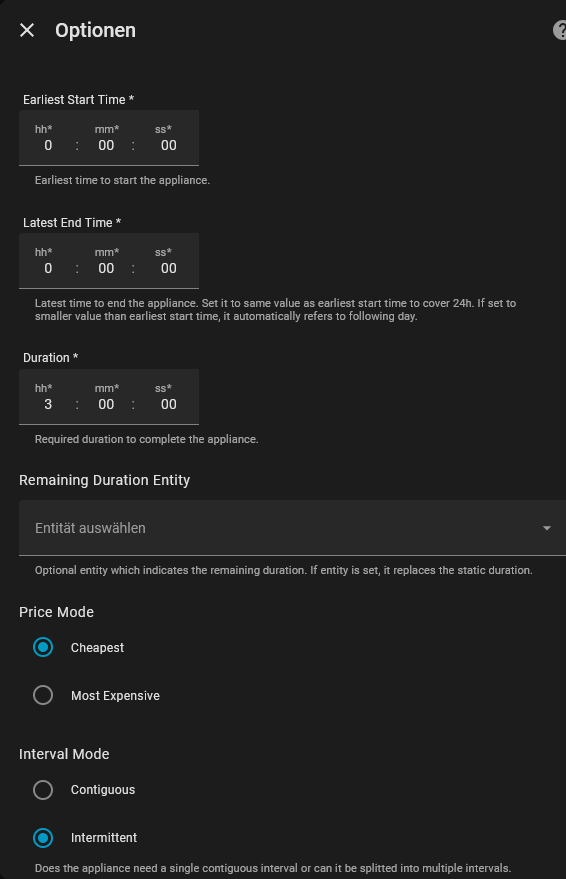

so hab einen Helfer angelegt der die 3 billigsten Stunden Strom heraussucht
dann einen Schalter der immer um 0.00 zurückgesetzt wird so das er auf jedenfall die 3 billigsten Stunden lädt auch wenn der Speicherinhalt über 50% liegt
und dann die Automation

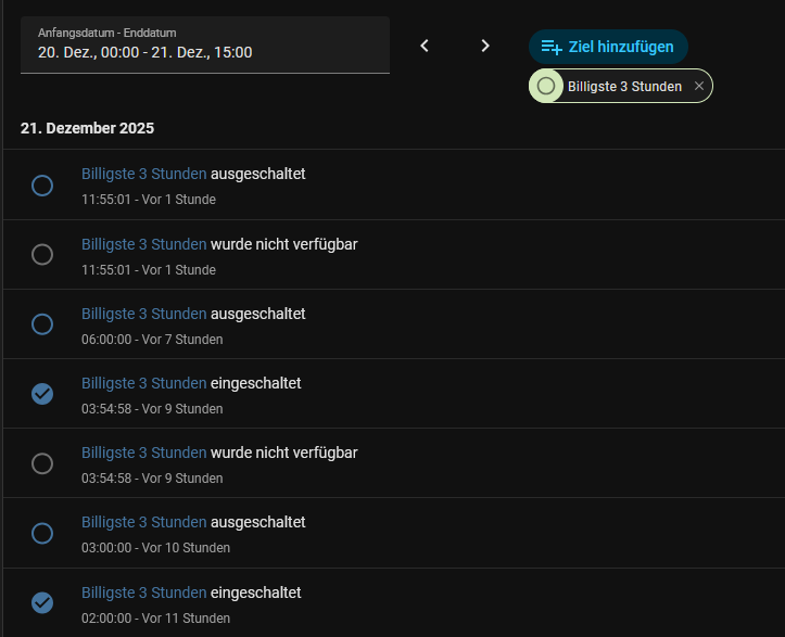

so folgendes ist heute passiert der hat wie gewüscht gestartet aber nach 1 Stunde hat er abgebrochen erst als ich manuell den Helfer wieder aktualisiert habe hat er wieder geladen (gut das ich nicht schlafen kann :slight_smile: )
so schaut die Aktivität des Helfers aus
weis nicht was man man machen kann das das verlässlich läuft

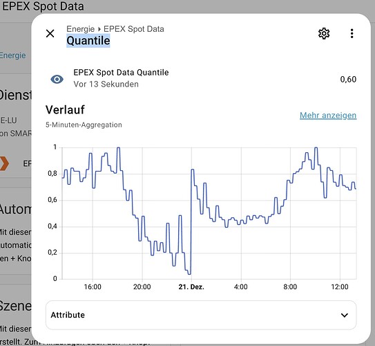

Warum machst du das ganze nicht am „Quantile -Wert“ fest? EPEX Spot liefert den ja.
So einfach immer unter Wert X laden! Eventuell noch eine Mindestlaufzeit dazu und fertig ist?

also die 3 billigen Stunden findet er ja und finde das auch ideal
nur warum er das dann beim Laden nicht richtig umsetzt …
