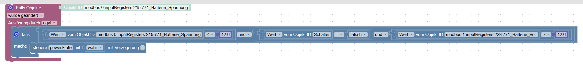

Irgendwie nervt es mich schon das ich in HA keine Automationen bauen kann die mehr als 2 Einträge besitzen, darum habe ich ChatCPT beauftrag einen Ablaufplan für folgendes Blockly für HA zuerstellen.
Ich hänge bei dem zweiten „Und wenn“ da es sich hier wieder um eine Zahlenwert handelt weiß ich nicht wo ich diesen hier finden kann.

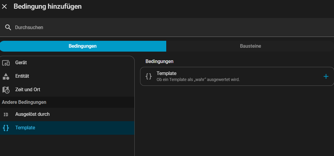

Ich mache so etwas immer mit „Template“
Vorher aufbauen in den Entwicklerwerkzeuge und dann einfach das Template verwenden

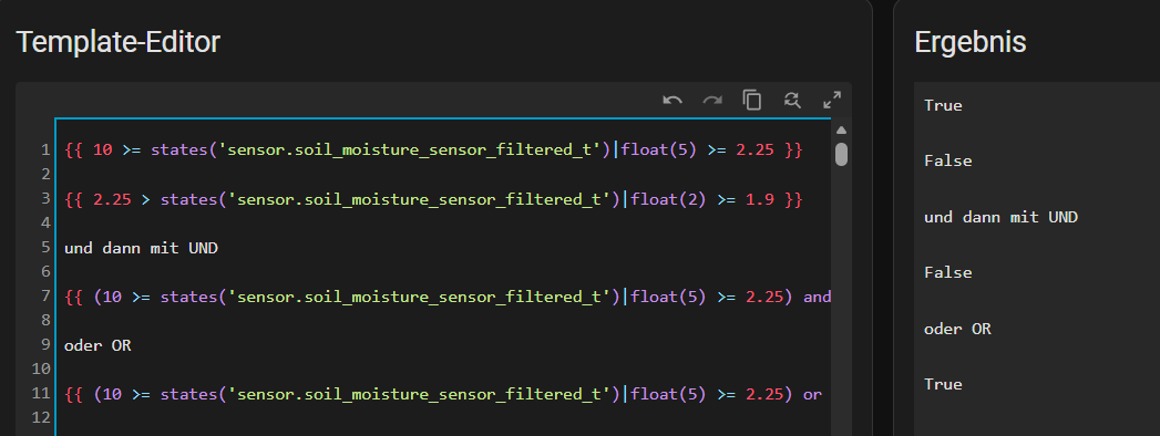

hier ein Beispiel:
Code:
{{ 10 >= states('sensor.soil_moisture_sensor_filtered_t')|float(5) >= 2.25 }}
{{ 2.25 > states('sensor.soil_moisture_sensor_filtered_t')|float(2) >= 1.9 }}
und dann mit UND
{{ (10 >= states('sensor.soil_moisture_sensor_filtered_t')|float(5) >= 2.25) and (2.25 > states('sensor.soil_moisture_sensor_filtered_t')|float(2) >= 1.9 )  }}
oder OR
{{ (10 >= states('sensor.soil_moisture_sensor_filtered_t')|float(5) >= 2.25) or (2.25 > states('sensor.soil_moisture_sensor_filtered_t')|float(2) >= 1.9 )  }}

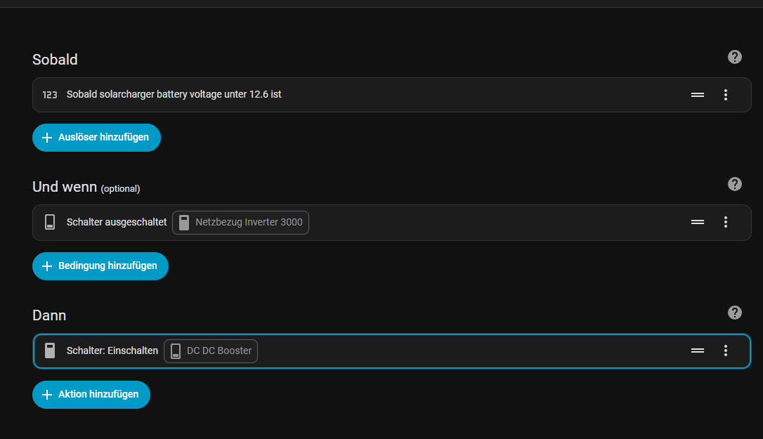

und in einer Automation kannst du diesen einfach verwenden
oder als trigger

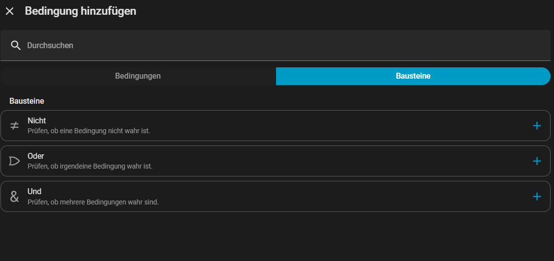

um auf deine Frage zu Antworten:
das findest du in BAUSTEINE
