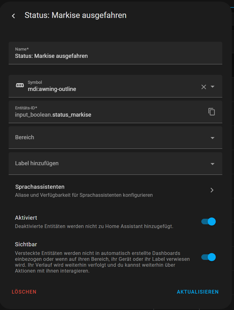

Ich habe einen input_boolean erstellt der mir anzeigt ob eine Markise ausgefahren ist oder nicht.
Jetzt hätt ich gerne nicht nur eine Anzeige für den "Schalter! EIN/AUS, sondern „eingefahren“ und „ausgefahren“. Ich hab aber bis jetzt keine Moflichkeit gefunden den Helfer dahingehend abzuändern
Kann ich den input_boolean soweit konfigurieren, oder gibt es einen anderen Helfer, den ich da nehmen muss?

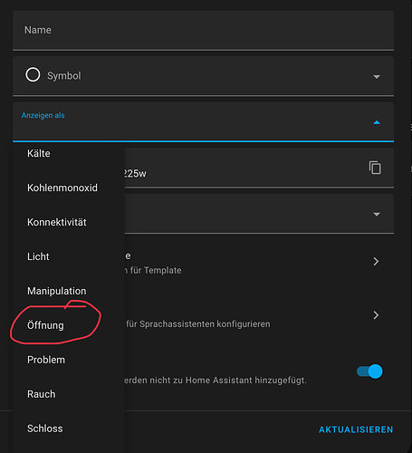

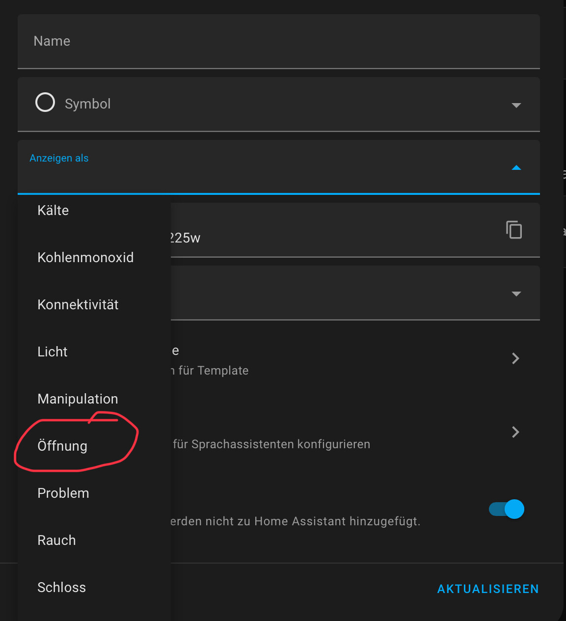

Wie wäre es denn damit?
Wär GEIL, aber bei mir seh ich das nicht
Oder steh ich nur auf der Leitung??
OK :nerd_face: bin davon ausgegangen das es bei dem Typ auch geht

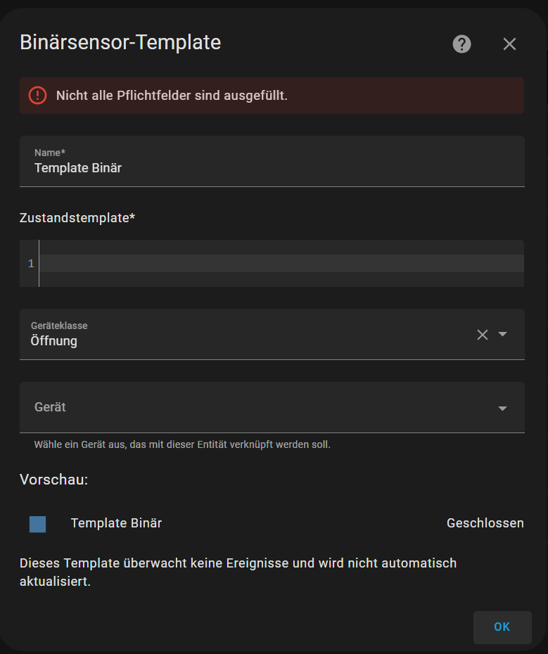

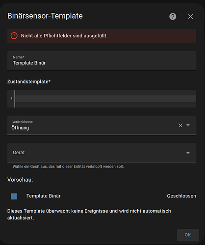

Kannst du mal bitte einen Helfer Template Binärsensor erstellen, damit geht es
Hab das heute mal probiert, allerdings weiß ich nicht was ich in das Feld „Zustandstemplate“ reinschreiben muss?
Und welches Gerät muss ich verknüpfen?
Sorry aber ich hab diese Logik noch nicht ganz durchschaut !?

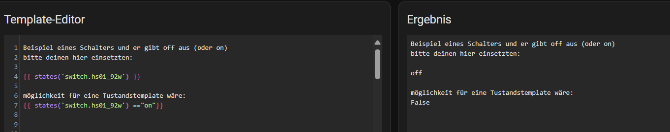

gehe doch mal bitte in die Entwicklerwerkzeuge => Template
dann:
code
Beispiel eines Schalters und er gibt off aus (oder on)
bitte deinen hier einsetzten:
{{ states('switch.hs01_92w') }}
möglichkeit für eine Zustandstemplate wäre:
{{ states('switch.hs01_92w') =="on"}}
