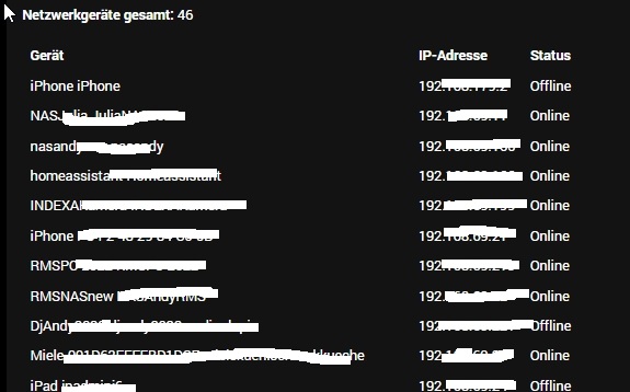

IP`werden nur teilweise mit Auto Entity Card erkannt

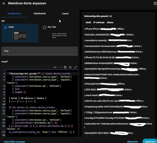

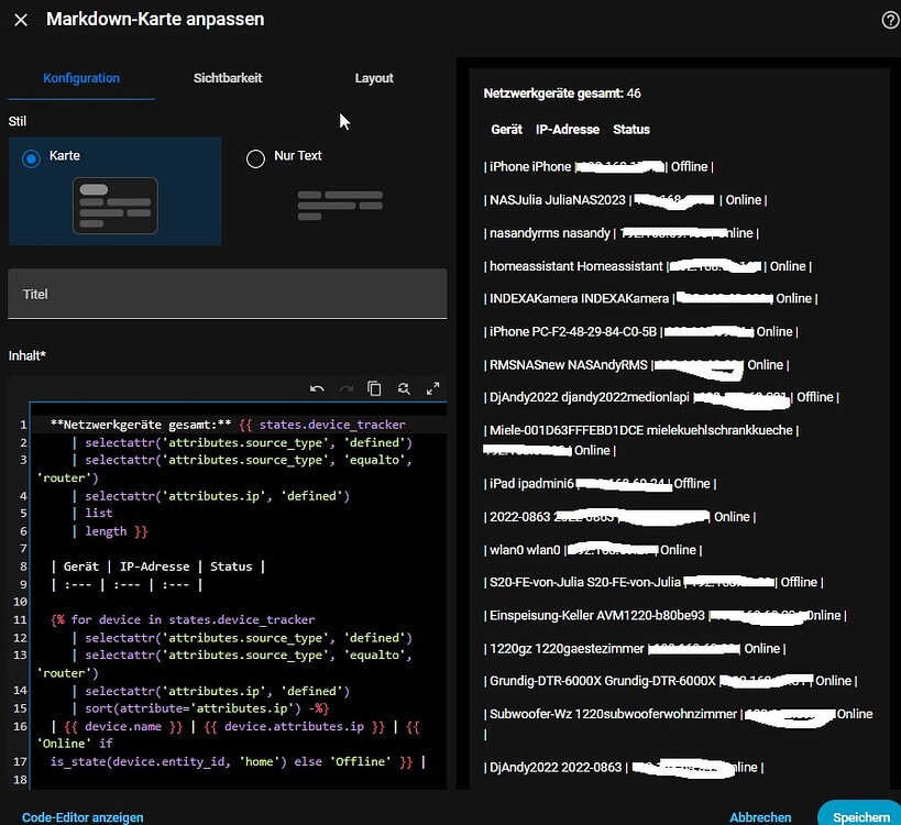

.. also bei mir schauts noch genau so aus, egal welcher der beiden codes, was mach ich da falsch ???
…. auch wenn ich Gerät einrücke und den pipe weg lasse… ??
hier noch mal meine funktionierende komplette Abschnitt Yaml

reinkopieren in Dashboard > Abschnitt > manuelle Karte, nehme ich an ???
ja, kannst auch einfach eine andere erstellen und dann austauschen
.. hab jetzt nen neuen Abschntt und ne neue manuelle Karte genommen, dann schauts so aus :slight_smile:
schon mal besser :slight_smile: - aber IP 192.XXX.XX.1 bis 192.XXX.XX.10 wird nicht erkannt und Sortierung ist willkürlich und nicht nach IP aufsteigend ???
Fast wie bei mir :upside_down_face:
werden nicht angezeigt:
192.168.178.1 - 192.168.178.10
aber diese werden angezeigt:
192.168.177.1 - 192.168.177.10
192.168.179.1 - 192.168.177.10
Die Daten werden von allen Device Tracker Entitäten eingesammelt.
Sind 192.168.178.1 - 192.168.178.10 denn auch als Device Tracker vorhanden?
{{ states.device_tracker
         | selectattr('attributes.source_type', 'defined')
         | selectattr('attributes.source_type', 'equalto', 'router')
         | selectattr('attributes.ip', 'defined')
         | list
         | length }}
      {% for device in states.device_tracker
         | sort(attribute='attributes.ip') -%}
      | {{ device.name }} | {{ device.attributes.ip }} | {{ 'Online' if
      is_state(device.entity_id, 'home') else 'Offline' }} |
      {% endfor %}
