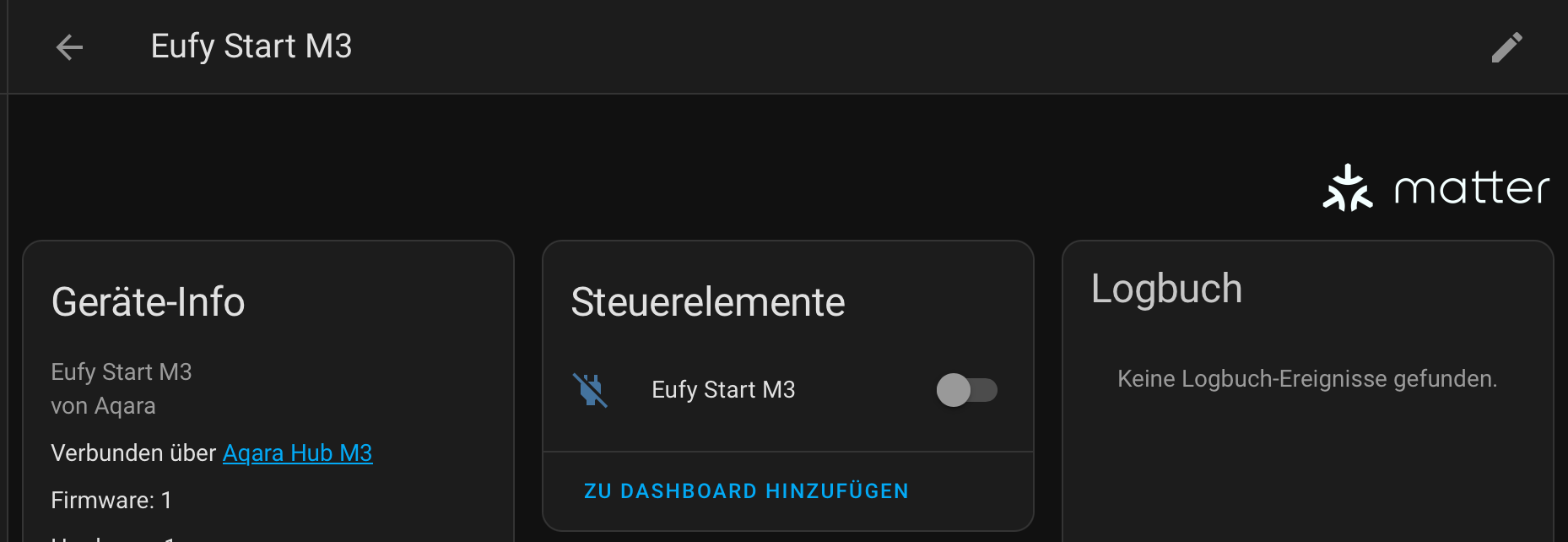

Ich verwende bei mir den Aqara M3
Leider werden die „Fernbedienungen“ nicht durchgereicht zu HA
Musste also einen ziemlich großen Umweg konfigurieren (Virueller Switch HA zu Home, Szene in Aqara, Home Automation auf den HA Switch) hat aber sehr gut funktioniert.
aber zum Glück kann das der M3 mit der Aktuellen FW besser, jetzt können Szenen direkt als Matter Gerät übergeben werden
