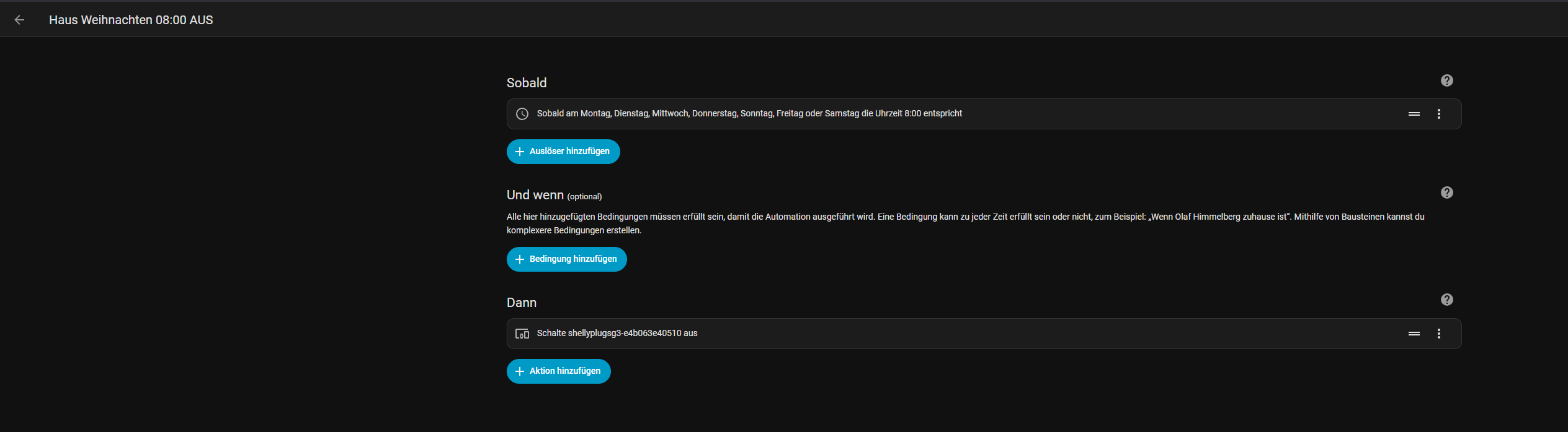

EDIT: Ein kurze Beispiel von heute, eine sehr kleine Automation hat seit November ohne Probleme funktioniert, das Haus wird für Weihnachten (das wird aber immer bis ende Januar laufen) von 17:00 bis 22:00 eine Außenbeleuchtung aktiviert, dann wieder ab 06:00 - 08:00 Uhr,
heute hat sie sich nicht um 08:00 Uhr deaktiviert, und hierbei Handelt es sich um ein Shellygerät das über WLAN erreichbar ist und war.
Was hat hier nicht Funktioniert, das WLAN? auch wenn das Shellygerät in HA Aktiv ist (auch sonst überall) oder hat hier HA nach 2 Monaten einfach keine Lust mehr gehabt das teil Auszuschalten?
Da ich HA zu wenig kenne und es auch nicht kenne das eine Automation einfach nicht Ausgeführt wird, ist immer noch mein ersten Verdächtiger HA…
