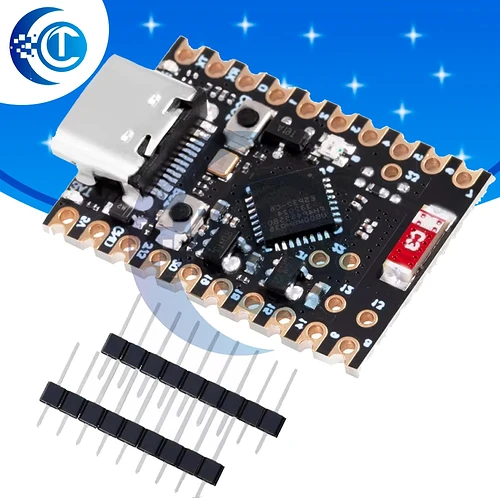

Hi, ich möchte einen Bluetooth bzw wifi Proxy aufbauen um mein WLAN zu entlasten.
Hat jemand Erfahrung mit diesem ESP?
Das ist ein „normaler“ 30pin ESP32-WROOM-32S
als Bluetooth Proxy funktioniert er auf jeden Fall

Ich empfehle dir auch den esp32-c6

Grds. sind Development Boards, mit Pfostensteckern, zu empfehlen. Dann wäre noch zu beachten, dass es welche gibt, die nur an einer externen geregelten / stabilisierten 5V-Quelle (wie z.B. einem USB-Steckernetzteil) funktionieren und solche, die das selber erledigen. Bei Letzteren kannst du prinzipiell „irgendwo“ 5V abgreifen und fertig ist.
