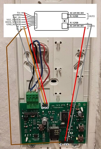

Hier auf dem Bild sieht man die Verkabelung eines Shelly Uni. Der würde ja sogar passen. Nun müsste ich aber ja nicht an 5 und 6 wie hier im Bild sondern oben an ED. Geht das so einfach? Oder mache ich da was Kaputt? Oder muss ich andere Ausgänge nutzen?

ich frage mich, warum sind denn die beiden ED Anschlüsse belegt? Für die Funktion der Anlage sind ja nur A und B notwendig, also die Busleitung. Normalerweise schließt ja niemand etwas an ED an, wenn kein Etagendrücker vorhanden ist?
Hey das Foto ist von einer Recherche, das ist nicht von meinem Anschluss. Das galt jetzt nur als ideengeber und weitere Inspirationen, dort habe ich gesehen dass es den kleinen Shelly uni gibt.
Bei mir ist lediglich eine zwei drahtverkabelung an die ersten beiden Anschlüsse
