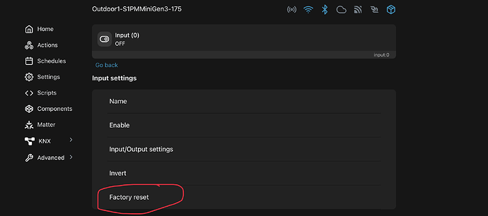

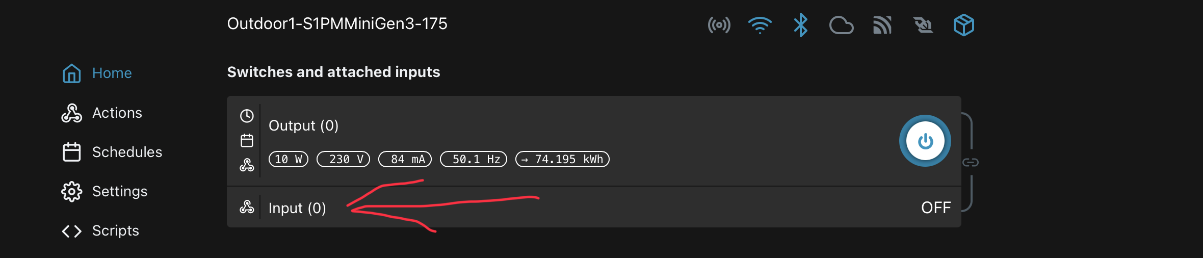

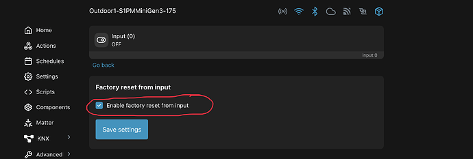

Ja, ist etwas versteckt worden :flushed_face:
WebUI
Und dann den Haken raus
Super, es hat geklappt! So wollt ich es haben!!
