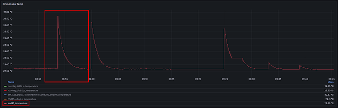

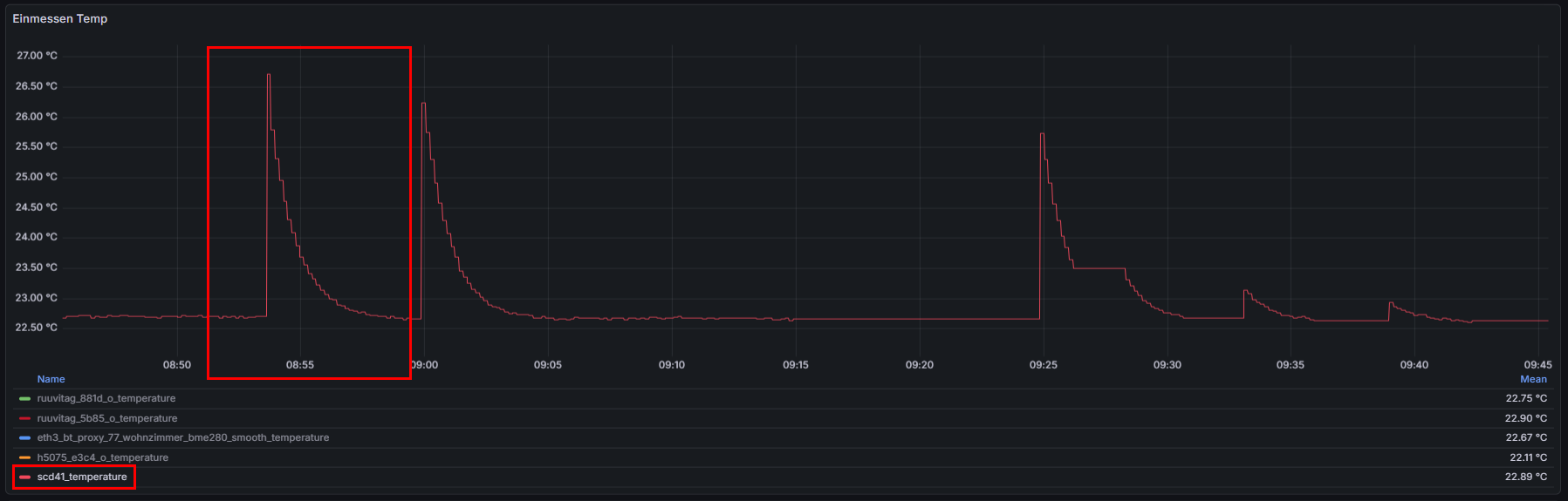

Zum Jahresende habe ich mich jetzt gerade damit beschÀftigt das meine
SCD41 Sensoren
immer eine “Warmlaufphase” benötigen wenn die ESP32 neu geflasht/gestartet werden
(Rot markiert ist ein neu Flashen des ESP, dahinter bin ich am ausmerzen der Daten)
Das machen sie natĂŒrlich nicht nur bei der Temperatur, aber ein gutes Beispiel

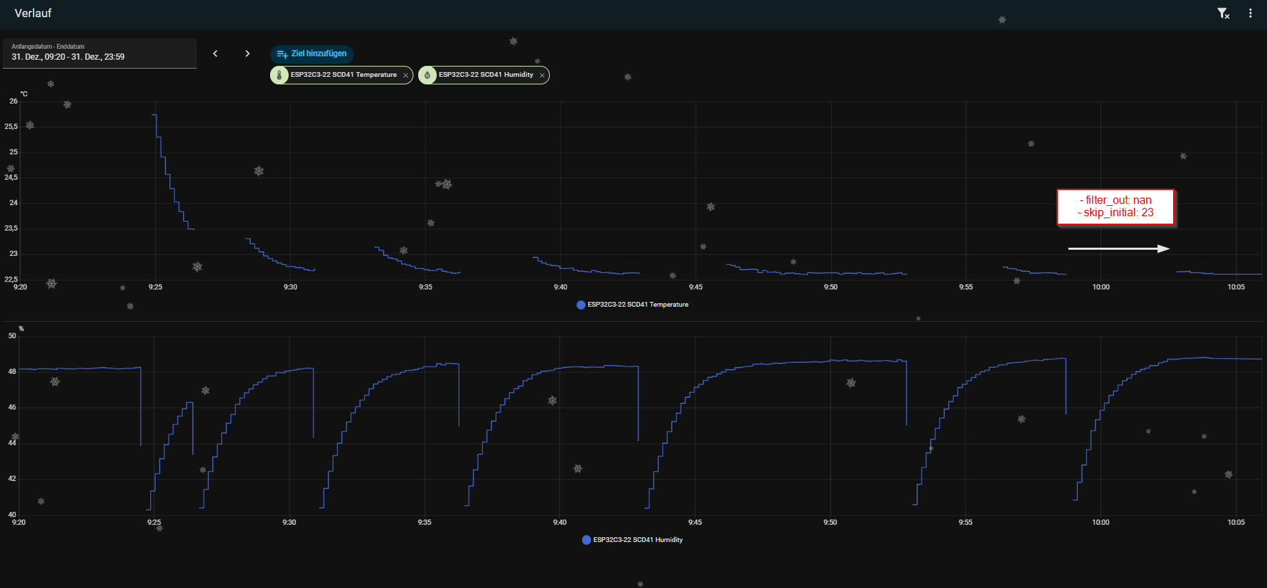

Lösung wÀre den Filter zu erweitern mit
      filters:
        - round: 2 # will round to 2 decimal place
        - offset: -0.36 # offset ermittelt
        - filter_out: nan # sorgt fĂŒr das NA Wert kommt in der Zeit des skip_initial
        - skip_initial: 23 # Wartezeit

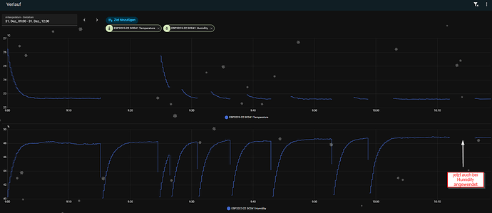

so sieht das jetzt aus
unten ist noch der nicht verÀnderte Humidity Sensor
Edit: und jetzt final bei allen anderen Sensoren

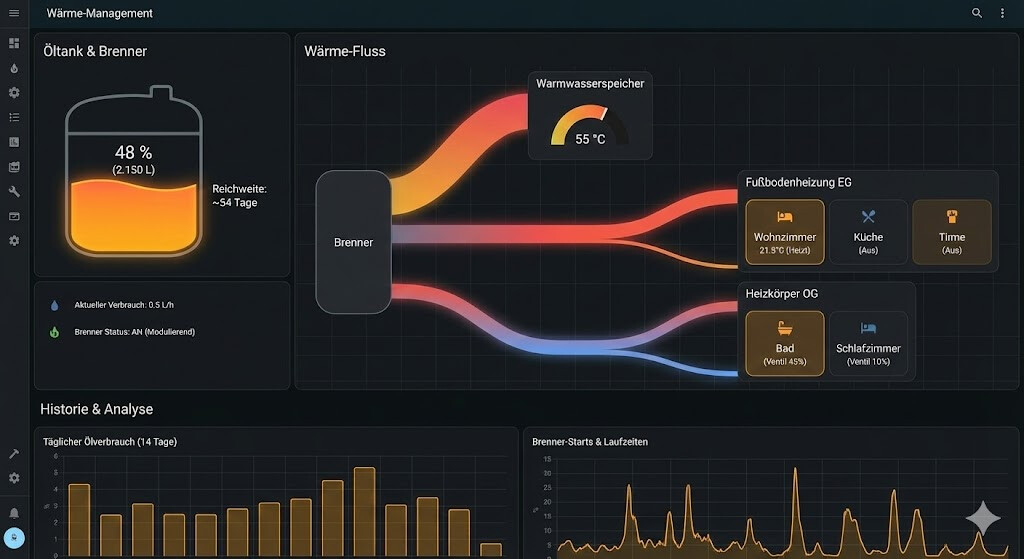

Was denkt ihr darĂŒber bitte abstimmen: Die „Digitale Pipeline 2026“: Holen Sie Ihr Heizöl aus dem Keller und auf Ihr Armaturenbrett! #2264
Beschreibe deine Idee
Stellen Sie sich vor, Sie öffnen Ihr Home Assistant Energy Dashboard und sehen ein neues, goldenes Symbol neben dem blinkenden Blitz fĂŒr Strom und dem Wassertropfen: das flĂŒssige Gold Ihres Öltanks. Warum sollten nur Gasnutzer den Luxus haben, ihren Verbrauch in Echtzeit zu verfolgen? Ihre alte Ölheizung ist kein analoges Relikt mehr – wir verwandeln sie in einen intelligenten Energiestern!
grafik
Die Vision: Totale Transparenz
Dank Sensoren wie dem Tank MeX wissen wir, wie viel im Tank ĂŒbrig ist, aber was uns fehlt, sind die dynamischen Daten. Wir wollen sehen, wie jede BrennerzĂŒndung das Niveau leicht verĂ€ndert. Wir wollen wissen: „Letzte Nacht war es -5 Grad Celsius, also gingen genau 8,4 Liter durch den Brenner.“
Warum ist das spannend?
Es ist an der Zeit, der Welt zu zeigen, dass selbst eine „alte“ Heizung ihren Platz in einem modernen Smart Home hat. Vom Kellergeist zum Armaturenbrettkönig!

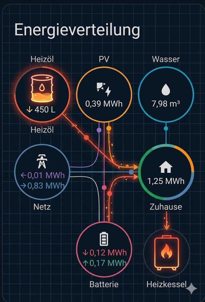

grafik
Mögliche AnwendungsfÀlle
:rocket: Mögliche AnwendungsfÀlle: Die Macht der Daten
Mit der EchtzeitĂŒberwachung Ihres Heizölverbrauchs navigieren Sie nicht mehr blind durch den Winter. Hier sind drei Szenarien, um Ihre neue Datenschatzquelle zu nutzen:
Der „Marktexperte“ (Kaufzeitpunkt): Home Assistant kennt die aktuellen Heizölpreise online. Da Sie Ihren genauen tĂ€glichen Verbrauch kennen, kann das System genau berechnen: „Warten Sie noch zwei Wochen vor dem Tanken; Ihr Angebot hĂ€lt weitere 40 Tage und der Preis fĂ€llt gerade.“ Sie werden nie wieder zum höchsten Preis kaufen!
Die „Heating Detectives“ (Efficiency Check): Vergleichen Sie Ihren Heizölverbrauch direkt mit der Außentemperatur und Windrichtung. Verbraucht Ihr Haus plötzlich 20% mehr, wenn der Wind aus dem Osten kommt? Dann könnte es einen Zug um die HaustĂŒr geben. Sie finden solche „Leaks“ nur, wenn Sie tĂ€gliche Daten haben, anstatt nur einmal im Jahr die Uhr zu ĂŒberprĂŒfen.
Vorausschauende Wartung: Wenn Ihr Brenner plötzlich 10% mehr Öl fĂŒr die gleiche Heizleistung benötigt als im letzten Jahr, wissen Sie: Der Kessel ist rußig oder die DĂŒse muss ausgetauscht werden – noch bevor die Heizungsanlage defekt ist und das Haus kalt wird.
Noch etwas?
:light_bulb: Die „Bonus Track“: Etwas extra (CO2 & PV Synergie)
Da wir bereits Ölheizungen in die Moderne katapultieren, machen wir es richtig. Hier ist das Beste fĂŒr Ihr grĂŒnes Gewissen und Ihre Brieftasche:
Der „Oil-to-Sun“ Hybrid-Monitor. Haben Sie eine PV-Anlage (wie wir auf Ihrer Rechnung gesehen haben)? Dann ist dies die ultimative Kombination! Wir erstellen einen Sensor, der Ihnen zeigt, wie viel Öl Sie nicht verwendet haben, weil Sie zum Beispiel ein Heizelement in Ihrem Puffertank mit ĂŒberschĂŒssigem Solarstrom verwenden.
„Heute hat die Sonne 3 Liter Öl ersetzt!“
Das ist pure Motivation! Wir können Ihren Ölverbrauch auch direkt in Ihren CO2-Fußabdruck umwandeln. Auf diese Weise sehen Sie in Schwarz-Weiß (oder grĂŒn und rot), wie sich Ihr Energiefußabdruck durch Optimierung verĂ€ndert. Ein „dummes“ Heizsystem wird zu einem interaktiven Energiesparspiel, das eigentlich Spaß macht.
Warum das einen Unterschied macht
Es geht nicht nur um Zahlen. Es geht darum, die Kontrolle ĂŒber die grĂ¶ĂŸten Kosten in Ihrem Haus wiederzuerlangen. Mit Tank MeX haben Sie das Werkzeug; mit Home Assistant, dem Gehirn; und mit dieser Idee, dem Plan.
Schaut schick aus, fĂŒr mich zwar nichts, da ich keine Ölheizung habe, aber wer eine hat sicher eine schöne Lösung!
Wir haben hier auch keine Ölheizung, daher ebenfalls nicht so interessant fĂŒr mich :slight_smile:
Aber evtl ist das in einem eigenen Thread besser aufgehoben. So könnten Interessierte es besser finden und es geht hier nicht unter.
Und was vllt auch fĂŒr den Wiki Bereich!
FĂŒr mich Interessant, ich lasse mir grade in HA per OilFox, nur den Tankinhalt in Liter und Prozent anzeigen (% benötige ich wegen Alexa).
