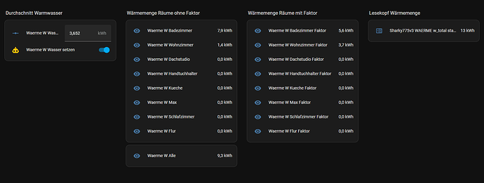

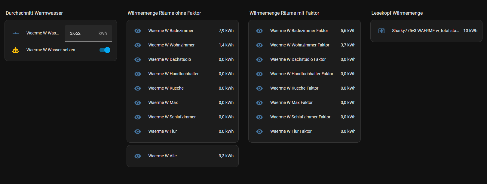

Mal auf die schnelle :hugs: öh ne :relieved: hat schon recht lange gedauert
die WĂ€rmemengen auf die einzelnen RĂ€ume verteilt
und als highlight dann noch Faktoren verrechnet in HA
(Excel war in 20min fertig => HA erzÀhle ich mal nicht)
fertig sieht das unspektakulÀr aus:
der Yaml Code fĂŒr einen mit Faktor sieht schon Gruselig aus
      - name: Waerme W Badezimmer Faktor
        state: >
         {% set factor_badezimmer = states('input_number.verbrauch_heizung_badezimmer')|float(0) %}
         {% set factor_dachstudio = states('input_number.verbrauch_heizung_dachstudio')|float(0) %}
         {% set factor_handtuchhalter = states('input_number.verbrauch_heizung_handtuchhalter')|float(0) %}
         {% set factor_kueche = states('input_number.verbrauch_heizung_kueche')|float(0) %}
         {% set factor_max = states('input_number.verbrauch_heizung_max')|float(0) %}
         {% set factor_schlafzimmer = states('input_number.verbrauch_heizung_schlafzimmer')|float(0) %}
         {% set factor_wohnzimmer = states('input_number.verbrauch_heizung_wohnzimmer')|float(0) %}
         {% set factor_flur = states('input_number.verbrauch_heizung_flur')|float(0) %}
         {% set pro_badezimmer = state_attr('sensor.waerme_w_badezimmer', 'prozent') |float(0) %}
         {% set pro_dachstudio = state_attr('sensor.waerme_w_dachstudio', 'prozent') |float(0) %}
         {% set pro_handtuchhalter = state_attr('sensor.waerme_w_handtuchhalter', 'prozent') |float(0) %}
         {% set pro_kueche = state_attr('sensor.waerme_w_kueche', 'prozent') |float(0) %}
         {% set pro_max = state_attr('sensor.waerme_w_max', 'prozent') |float(0) %}
         {% set pro_schlafzimmer = state_attr('sensor.waerme_w_schlafzimmer', 'prozent') |float(0) %}
         {% set pro_wohnzimmer = state_attr('sensor.waerme_w_wohnzimmer', 'prozent') |float(0) %}
         {% set pro_flur = state_attr('sensor.waerme_w_flur', 'prozent') |float(0) %}
         {% set ges = states('sensor.waerme_w_alle')|float(0) %}
         {% set neupro_badezimmer = (factor_badezimmer * pro_badezimmer) %}
         {% set neupro_dachstudio = (factor_dachstudio * pro_dachstudio) %}
         {% set neupro_handtuchhalter = (factor_handtuchhalter * pro_handtuchhalter) %}
         {% set neupro_kueche = (factor_kueche * pro_kueche) %}
         {% set neupro_max = (factor_max * pro_max) %}
         {% set neupro_schlafzimmer = (factor_schlafzimmer * pro_schlafzimmer) %}
         {% set neupro_wohnzimmer = (factor_wohnzimmer * pro_wohnzimmer) %}
         {% set neupro_flur = (factor_flur * pro_flur) %}
         {% set pro_neu = neupro_badezimmer +
                          neupro_dachstudio +
                          neupro_handtuchhalter +
                          neupro_kueche +
                          neupro_max +
                          neupro_schlafzimmer +
                          neupro_wohnzimmer +
                          neupro_flur %}
         {{ (neupro_badezimmer / pro_neu * ges) |round(1) }}
        unit_of_measurement: "kWh"
        state_class: measurement
        unique_id: waerme_w_badezimmer_faktor_0000000000

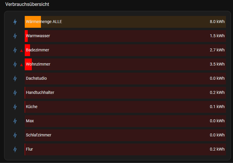

Heute noch mal schnell ein Diagramm gebastelt
sieht bisher alles plausible aus :hugs:
ist natĂŒrlich immer noch ein wenig SchĂ€tzeisen da ich ja nur die Einschaltzeiten der Stellventile habe und ich die Warmwasser Aufbereitung nirgendwo her bekomme (Kombi UmwĂ€lzpumpe fĂŒr FB-Heizung und Warmwasser) daher erst einmal 4 kWh im Durchschnitt aus den Sommer Monaten genommen. Also wird der Wert meines Helfers alle Stunde um 0,166 erhöht und um 0 Uhr auf 0 gesetzt.
Ansonsten habe ich noch kurz den Handtuchhalter, KĂŒche und Flur an gemacht damit ich sehen kann ob alles IO ist

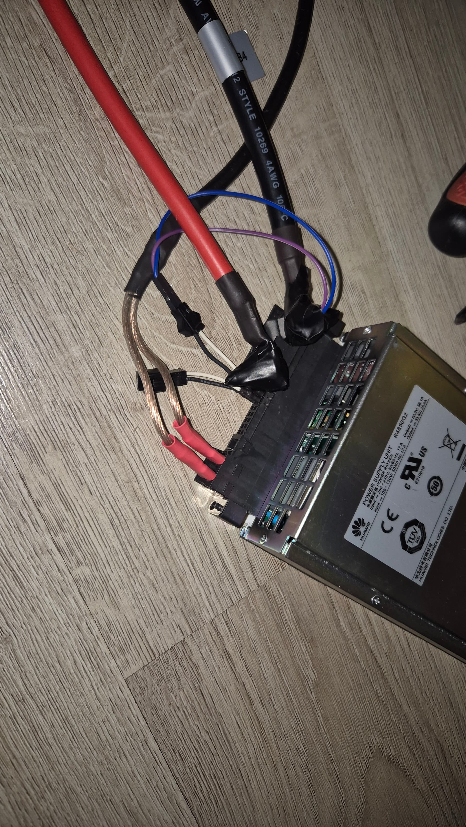

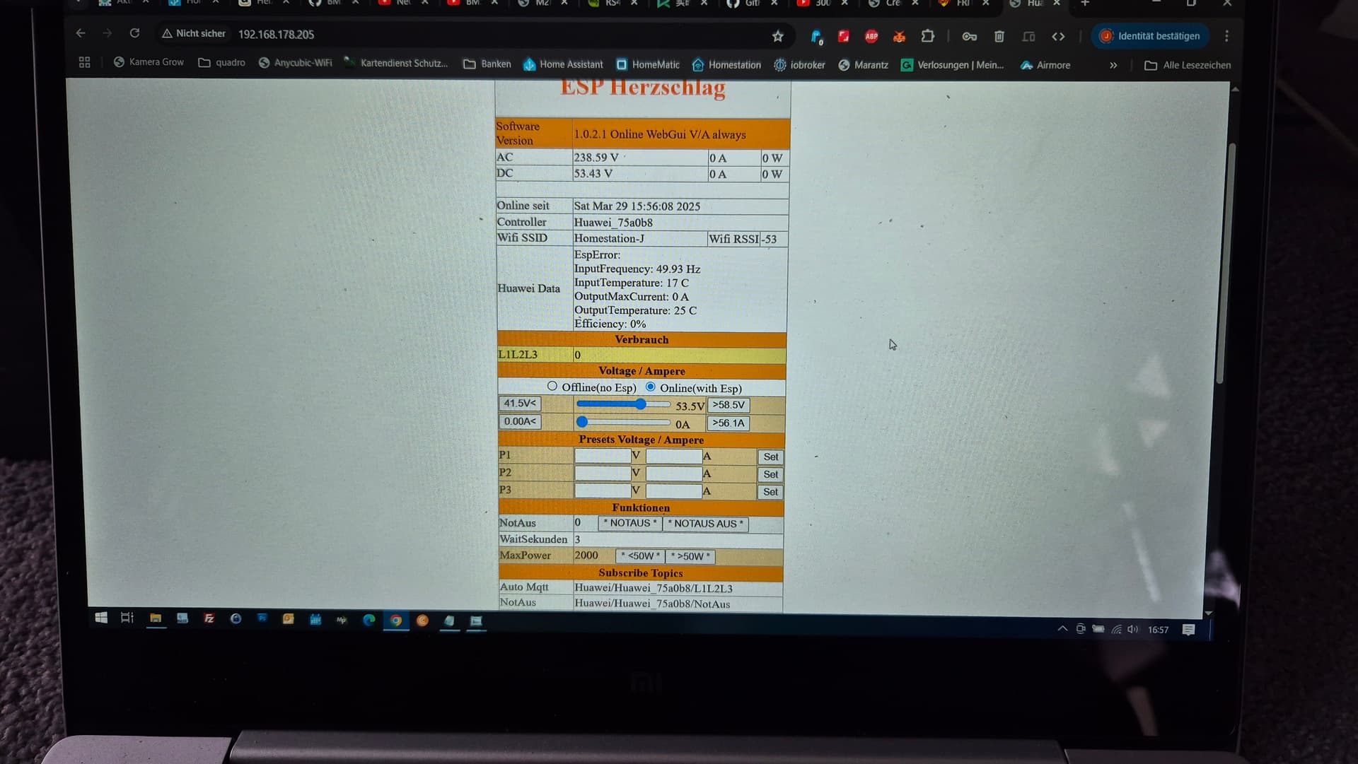

Ich war auch fleißig gestern und habe das Huawei R4850 in Betrieb genommen. Heute lĂ€dt es das erstmal und passt sich immer schön der aktuellen Netzeinspeisung an. :slight_smile: So sollte jetzt kaum noch Solarleistung verloren gehen. Schreibe dazu aber nochmal extra was..
Hier mal ein paar Bilder.

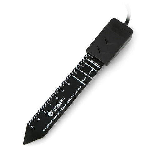

Wenn du einen Tip hast fĂŒr gute Bodenfeuchtesensoren, die auch mal lĂ€nger als 1 Jahre ĂŒberlegen, gerne her damit - sollten aber ESPHome-tauglich sein.
Die billigen aus Fernost kann man sich sparen, die verrotten beim zusehen. und haben gewaltige Streuungen..
Und hochwertige von Teubner kosten ein Vermögen ( hat ein Bekannte im prof. Einsatz )
Hi, ich hatte von ali kurzzeitig mal die im Bild gezeigten mit shelly uni in Betrieb. War wirklich schlecht, daher sind sie nicht mehr dran. Jetzt wollte ich eigentlich mal die Zigbee Teile ausprobieren. Die fĂŒr ca. 10€ bei Ali ([im GehĂ€use](https://de.aliexpress.com/item/1005005816383061.html))
Ansonsten habe ich da leider auch noch keine guten gefunden.
Diese hier:
Sehr gute Erfahrungen, habe davon 2x im Einsatz seit ca 2 Jahren
