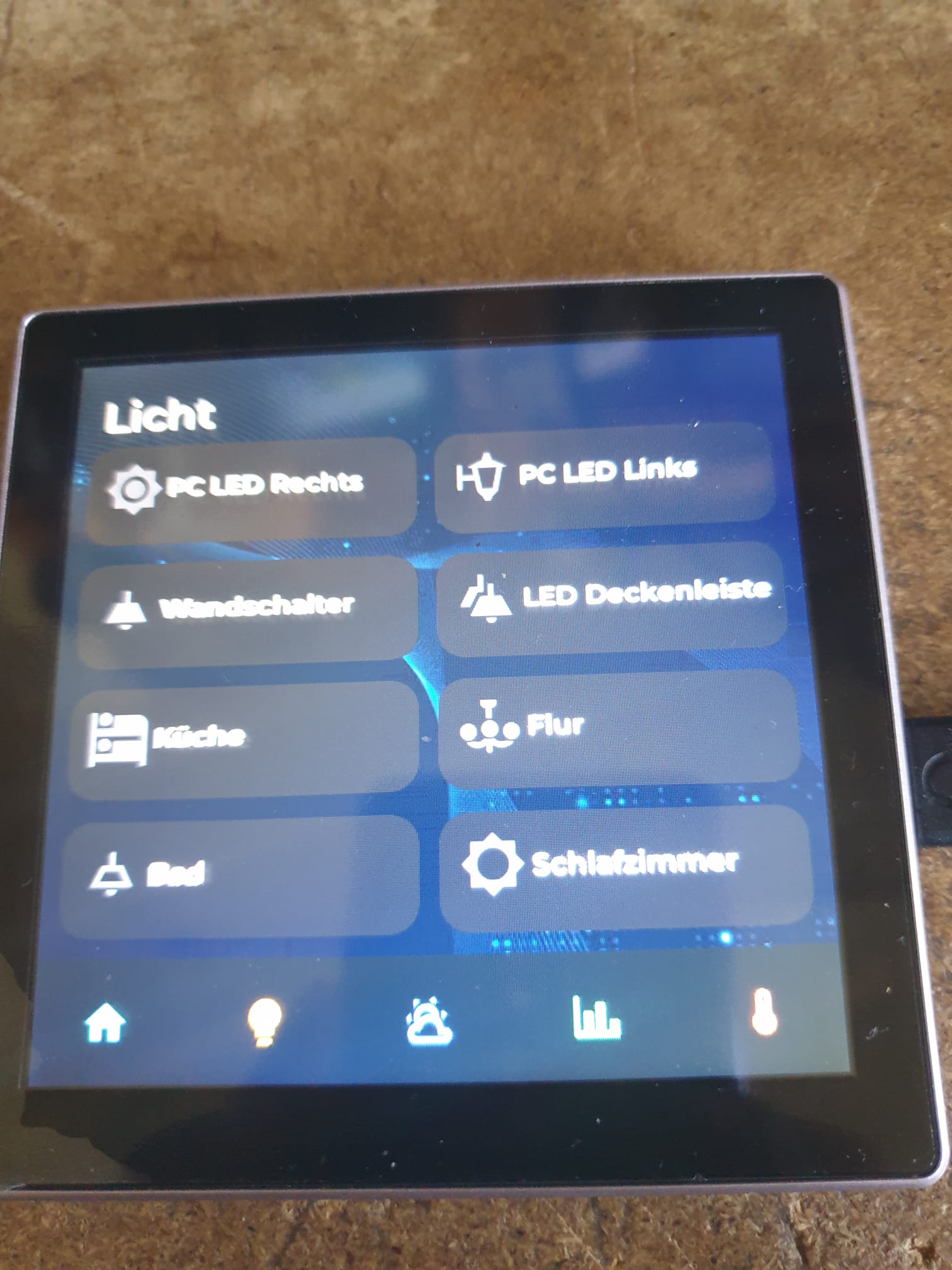

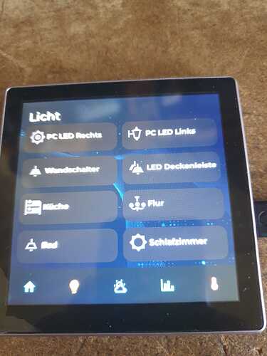

[KW 40 / 26] : Was habt ihr diese Woche im Smart Home geplant / umgesetzt?
Heute habe ich erstmal überprüft ob die Displays auch Funktionieren und
Jan’s Skript auch Kompatibel ist… :+1: :joy:

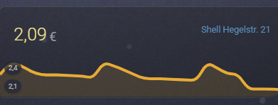

Die Preise für Sprit sind tatsächlich heute morgen gesunken also
wird heute eine fahrt zur Tanke durchgeführt. :slight_smile:
:wink: Vielleicht fahre ich heute Vormittag auch gleich zweimal hin… :joy:
Meine Frau ist los gefahren. Da ist ernsthaft ne Schlange vor der Tankstelle. Bei den Preisen bin ich wirklich froh, dass ich nicht mehr wie früher 150km Arbeitsweg habe.

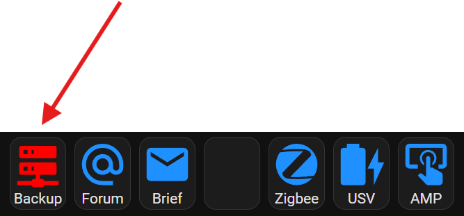

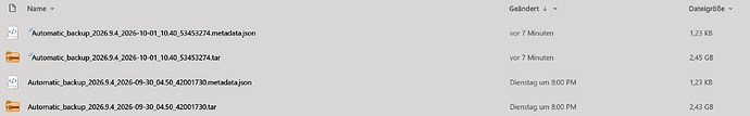

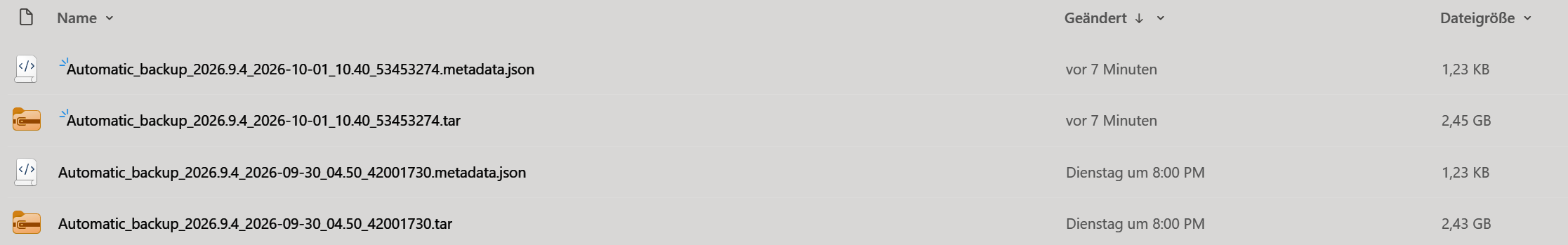

Heute Nacht ist das automatische Backup fehlgeschlagen.
Das merkt man normalerweise nicht direkt, es sei denn man liest regelmäßig Log-Files oder checkt die Speichermedien.

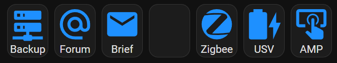

Dafür habe ich vor einiger Zeit eine Button-Karte auf dem Dashboard eingerichtet, welche rot blinkt, wenn das Backup fehlschlug.

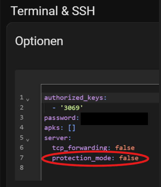

Habe dann mit Hilfe der Log-Files von Core und Supervisor etwas recherchiert und folgendes erfahren:
In der Konfiguration der App Terminal & SSH muss ein Eintrag entfernt werden.
Bei mir war der Eintrag nur im YAML-Modus (3 Punkte) zu sehen.
Die Zeile protection_mode: false darf dort nicht stehen.
Warum? Wieso heute? Keine Ahnung!
Zeile entfernt - App neu gestartet - Backup manuell angestoßen - alles wieder gut! :slightly_smiling_face:

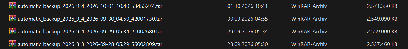

Kurz geprüft - 01.10.2026 - OK
NAS:
OneDrive:
Bist du sicher das du dein Passwort hier öffentlich machen möchtest?

Ganz ehrlich: Das habe ich übersehen. Ist bereits geändert.
Die Gefahr ist nicht null, aber überschaubar.
  1. Nur wenige (vertrauenswürdige) Leser haben das PW in der kurzen Zeit gesehen.
  2. Niemand kennt meine Nabu-Casa-URL
  3. Niemand kennt meinen Privat-Key von Wireguard
  4. Und dann gibt es ja auch noch 2FA.
Trotzdem - Danke an @DirtyBird für den Hinweis.
