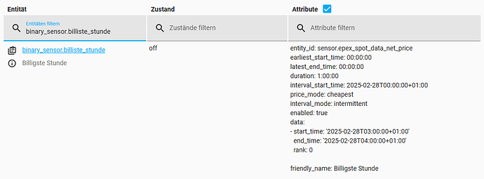

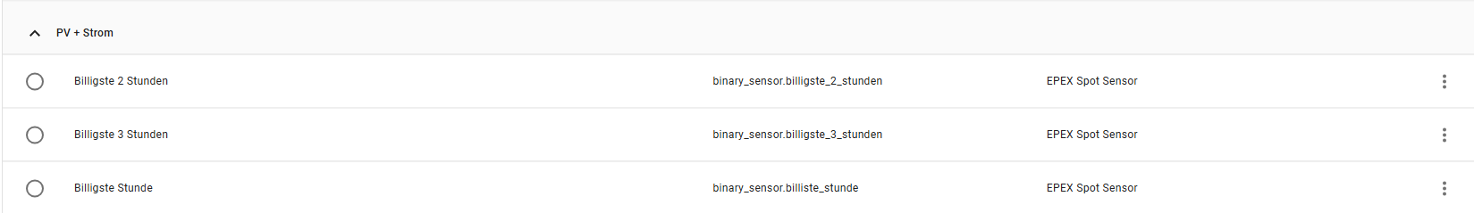

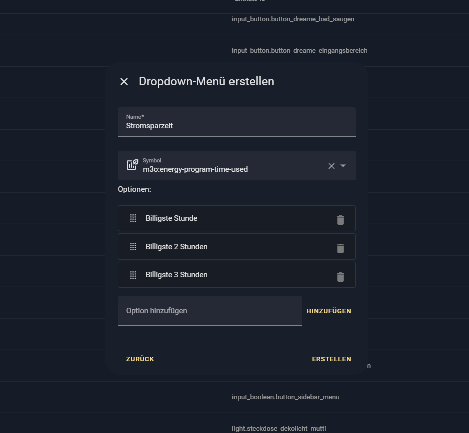

Hi, versuche es mal mit einem Dropdown Helfer. Kannst du in der UI anlegen:
Was gibt der Sensor binary_sensor.billigste_2_stunden usw. für Werte aus, On/Off? Dann kannst du in der Automatisierung so ein Template als Trigger nutzen.

danke , das gibt er aus
Moin, na top, habe ich mir auch so gedacht. Dann sollte mein Template funktionieren. Sobald einer der drei Sensoren aktiv wird, wird das als Trigger für die Aktion genutzt. Die Aktion musst du dann noch hinzufügen, z.B. ein Schalter für Batterie laden einschalten.

so also den Helfer hab ich angelegt , kann ich dann auch am Tablet die 3 Varianten auswählen bzw keine Variante wenn ich es inaktiv haben will ?
thx
Hi, habe mich schon gewundert, so ruhig bei dir… Dann hoffe ich mal es dir geht langsam wieder besser, gute Genesung. :slight_smile:
Ja sollte eigentlich funktionieren, dazu ist das Dropdown Menü ja gedacht. Hatte ich aber nicht ausprobiert.
