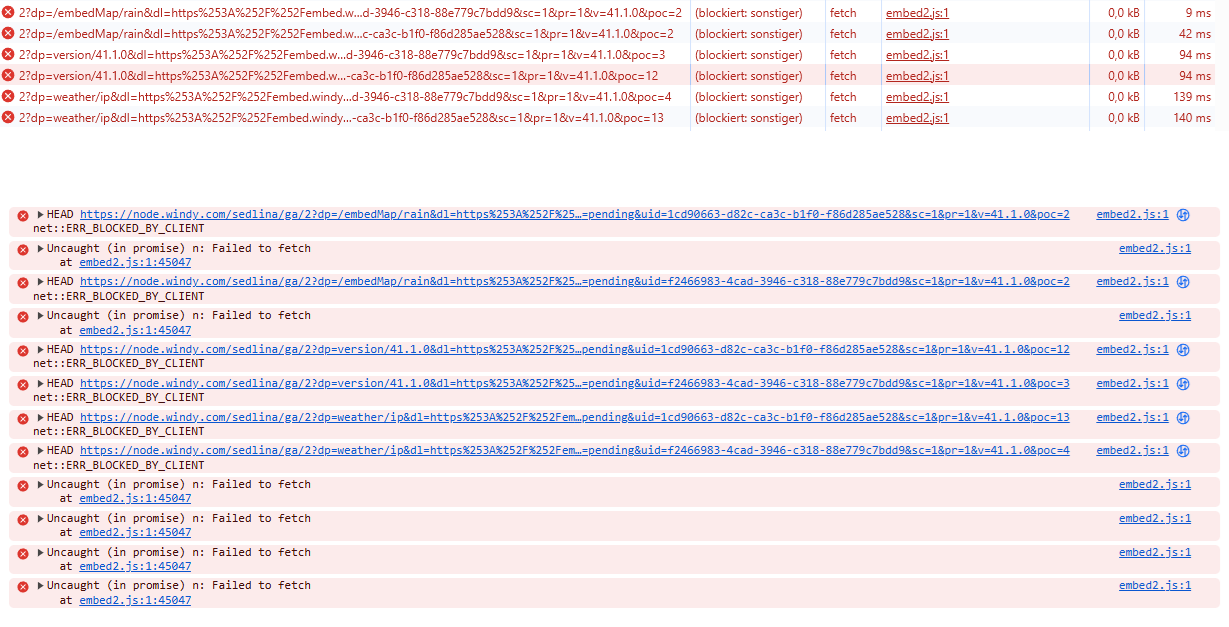

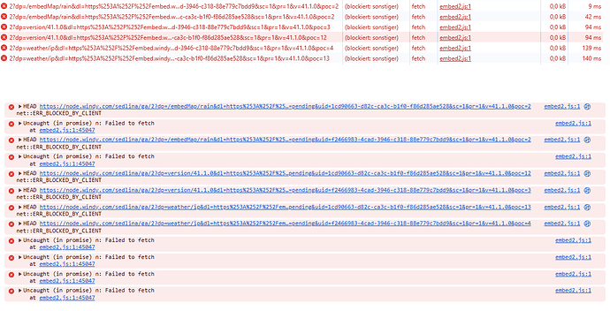

hier ein screeshot vom netzwerk-tap und von der Konsole
das gehört zu Windy.
ich habe die integration in HACS und vom dashboard gelöscht. wenn ich jetzt die konsole und den netzwerk-tab auf mache sind die fehler weg. nur auch das bringt auf dem Tablet keinen unterschied
Da haben wir es doch!
Die Fehlermeldung ERR_BLOCKED_BY_CLIENT bedeutet, dass ein Tool auf dem Gerät die Verbindung zu den Wetter-Karten von Windy.com aktiv blockiert.
Da das Skript (embed2.js) im Hintergrund verzweifelt versucht, die blockierten Daten zu laden, läuft es in eine Endlosschleife von Fehlern (Failed to fetch). Dies blockiert den gesamten Browser-Prozess und bringt das Dashboard sowohl auf dem PC als auch auf den Tablets extrem zum Ruckeln oder friert es ein.

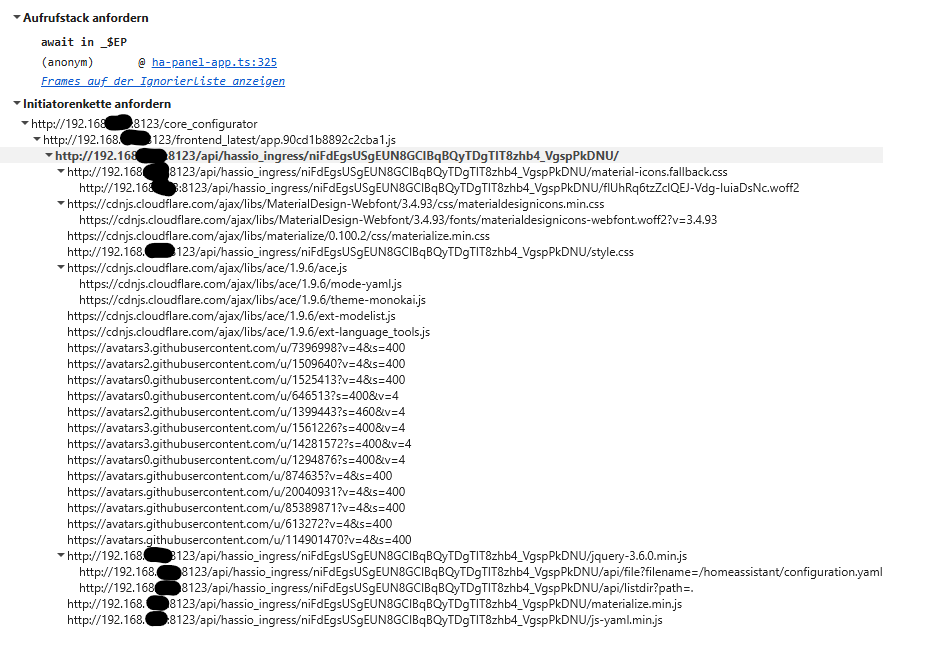

ich habe auch das auch mal auf der Seite von File Editor gemacht weil der ja auch nur langsam am PC läd.
das hier braucht beim Aufrufen 3,46 sek. aber ich habe keine ahnung was das ist.

jetzt die blöde frage von mir ist bei meinem Screenshot was von api oder tokens dabei?
