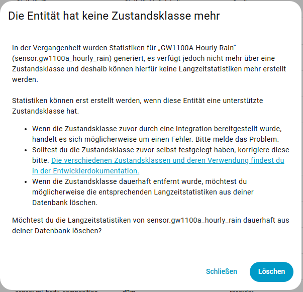

Meine Ecowitt Integration speichert keine Niederschlagsdaten mehr. Ein ähnliches Problem hatte @mafe68 ebenfalls. Nur seine Lösung die Zustandsklasse über die customize.yaml zu setzen, führt bei mir nicht zum Erfolg. Der Unterschied wird wohl sein das ich beim Screenshot auf Löschen gedrückt habe. Ich bin davon ausgegangen das nur alte Daten gelöscht werden. Das war für mich ok. Aber so wie es sich für mich darstellt, wird die Übernahme der Daten in die Langzeitstatistik dauerhaft verhindert. Jedenfalls werden sie nicht in die Langzeitstatistik überführt.
Wie kann ich das wieder rückgängig machen?

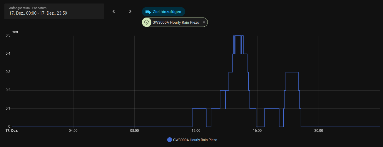

Habe mir mal jetzt die Statistik in HA angeschaut unter Entwicklerwerkzeug - Statistik und da wenn ich die GW3000A Hourly Rain Piezo aufmache und auf 30 Tage gehe wird mir nur 14 Tage angezeigt bei den anderen werden die 30 Tage und auch mehr angezeigt!

Ich jetzt schwierig zu sagen, den hier habe wir selten Niederschlag, hier mal vom 17.12. da gab es ein wenig und so wie es aussieht wird der Hourly Rain auch stündlich zurück gesetzt.
Aber 14 Tage ist ja eigentlich zu lang für die Kurzzeitstatistik. Komisch, ist der Sensor neu?
Nein den habe ich schon seit Anfang dabei den stündlichen Niederschlag!

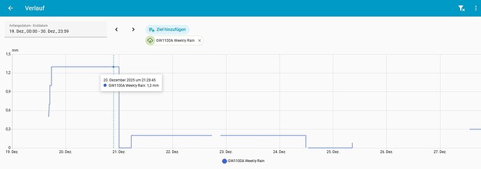

Der älteste Datenstand ist, unverändert seit gestern, der 13.12. 11:19Uhr. Aber es gibt keine Anzeichen dafür das die Daten in die Langzeitdatenbank übernommen wurden. Der Strich hat durchgängig dieselbe Farbe.
Zwischenzeitlich habe ich die Entitäten, in der Hoffnung das die Flag “in Langzeitdaten übernehmen” damit gesetzt wird, über ein paar Stunden deaktiviert. Ich denke das ist das Problem und nicht die Einträge in der Customized.yaml . Mit meinem Klick auf aus Langzeitdatenbank löschen, habe ich wohl ein Attribut gesetzt, das jetzt fehlt.
ACHTUNG NICHT NACHMACHEN! DATENBANKSTÖRUNG UNBEKANNTE URSACHE!
Es sind wieder Langzeitdaten vorhanden!
Wie man auf dem Screenshot erkennen kann, handelt es sich hier noch um die Kurzzeitdaten. Außerdem kann man die Lücken erkennen in denen ich die Integration entweder deaktiviert, gelöscht oder am liebsten in das Datennirvana geschickt hätte. Ich habe mir sogar Templatesensoren gebastelt um im Worstcase die Daten doch noch, als neuen Datensatz, in die Langzeitstatistik zu bekommen. Nicht schön, aber funktioniert.

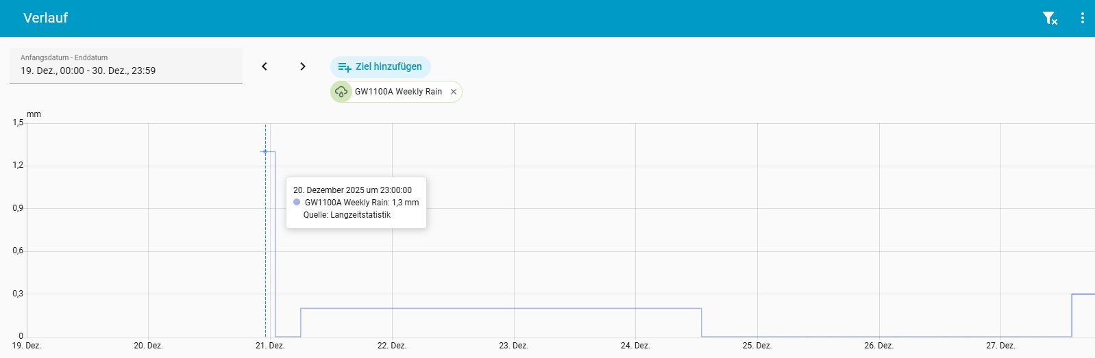

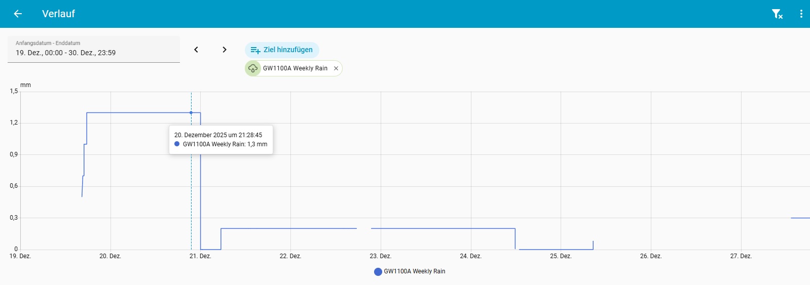

Wie man jetzt sehen kann, der Screenshot ist in etwa drei Minuten älter als der erste, wird jetzt auf die Langzeitstatistik zugegriffen. Insgesamt sind die Daten nicht älter, aber damit war auch nicht zu rechnen.
