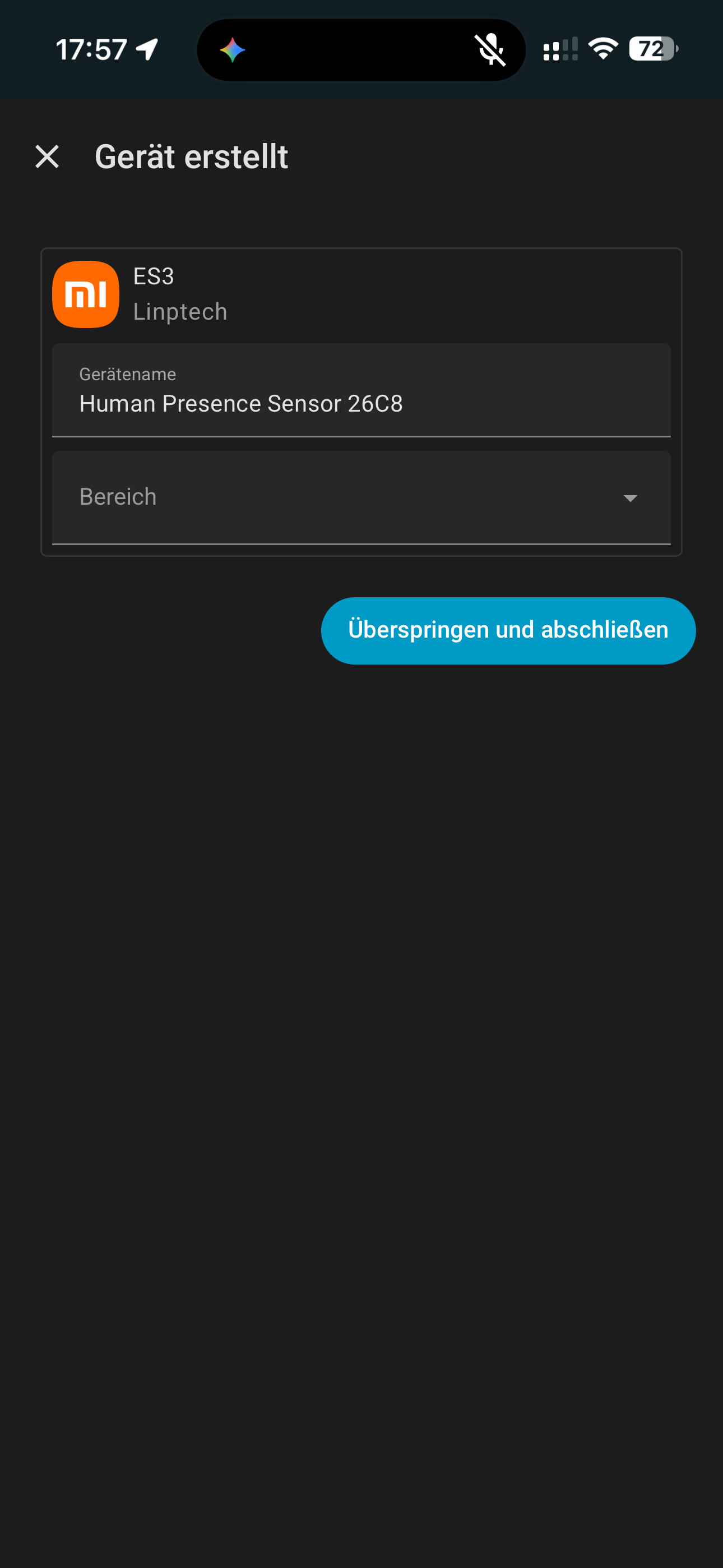

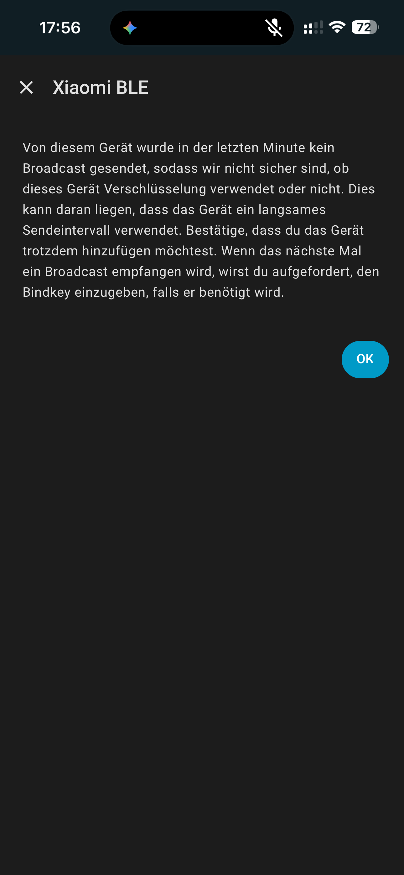

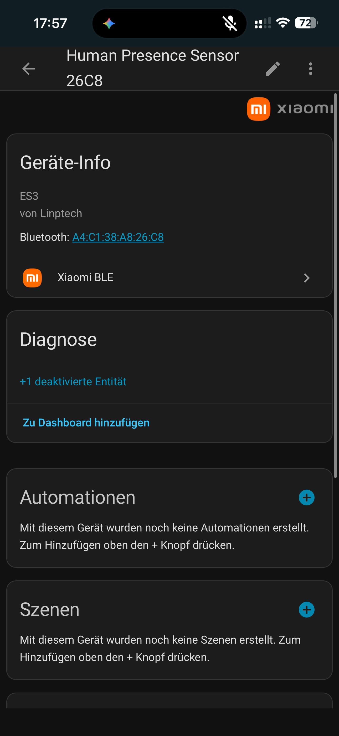

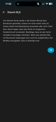

ich habe mir einen Linptech ES3 Bluetooth-Präsenzmelder zugelegt, in der Hoffnung, ihn in Home Assistant einbinden zu können. Er wird unter Xiaomi BLE zwar „erkannt“, allerdings ohne jegliche Funktion oder verfügbare Entität.
Vielleicht hat ja jemand von euch eine Idee, wie man das Gerät doch noch zum Laufen bekommt?

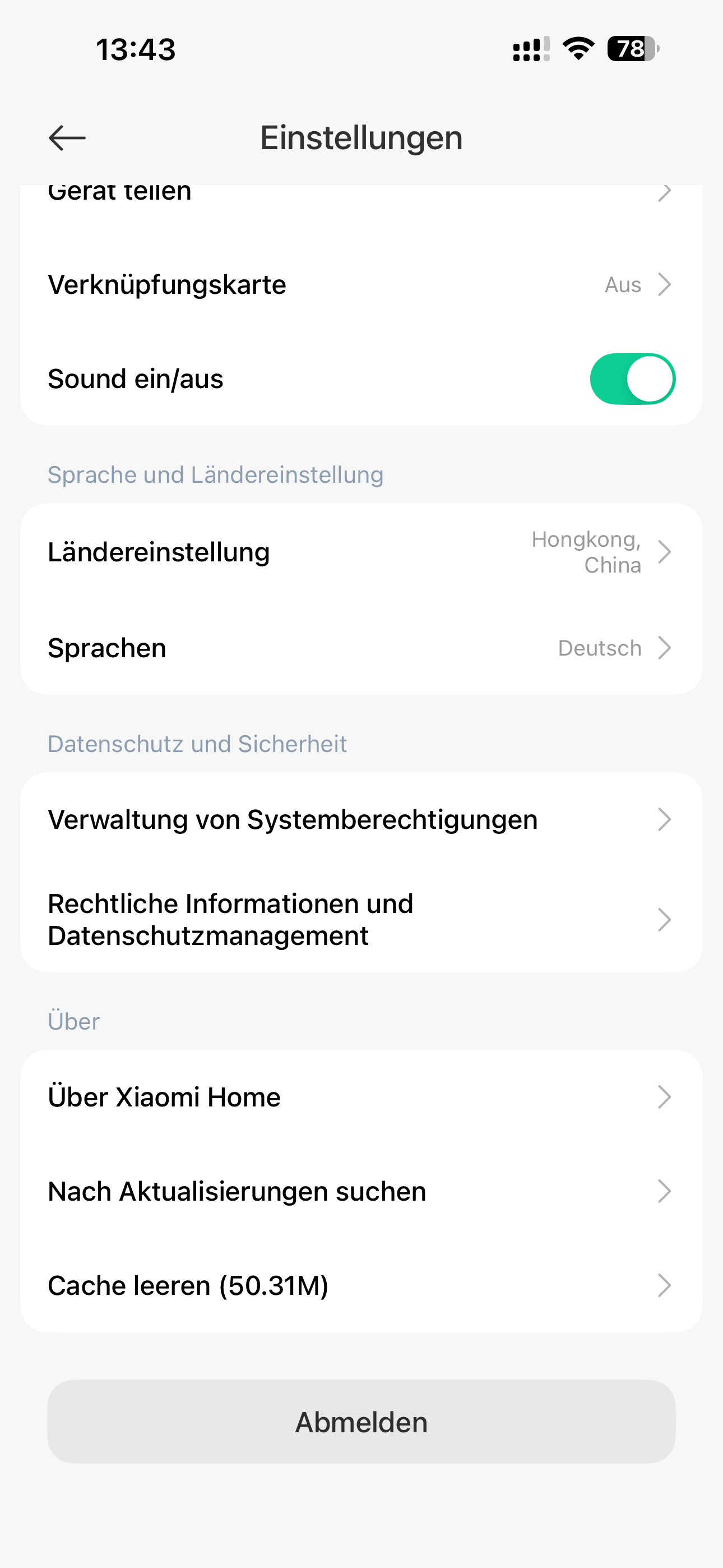

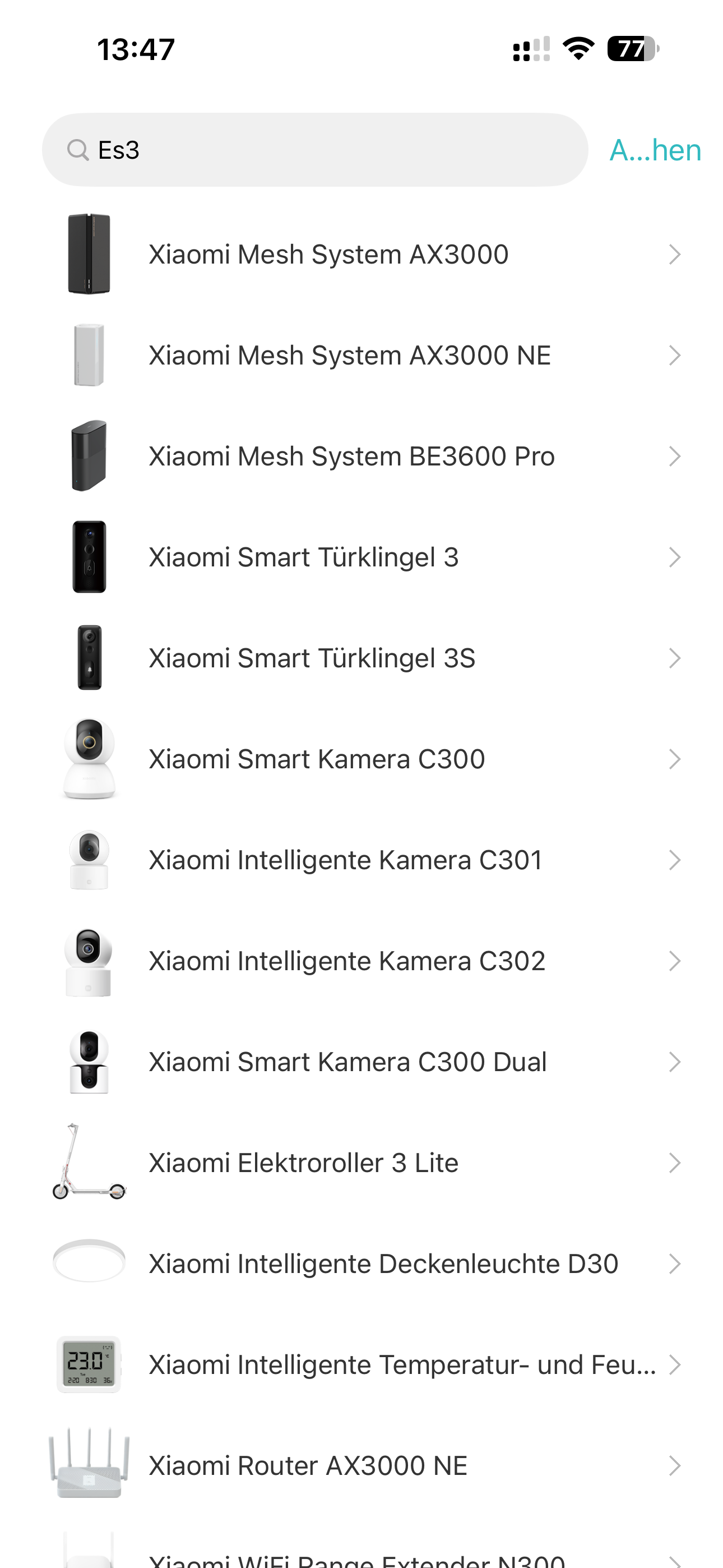

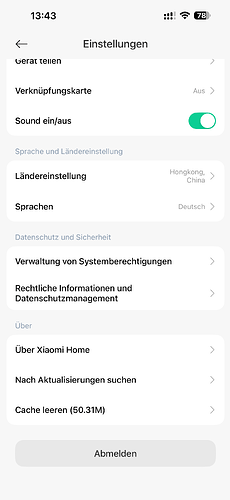

Ich habe die App umgestellt auf Hongkong/China - etwas anderes gab es nicht. Aber leider findet er den sensor nicht - also hänge ich schon dort :thinking:

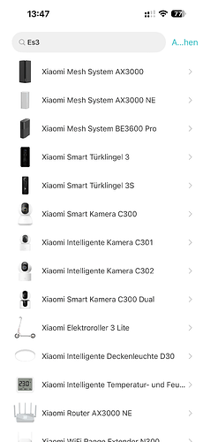

Du musst unter Suche nach dem ES3 suchen da ist er dann aufgelistet und 5 sek auf die Taste drücken damit er in Pairing Modus geht.
Das gibt es doch nicht, auch dort taucht er nicht auf.
Nur Kameras und Staubsauger und so Zeug
App ist die „Xiaomi Home“ App
Hast du das Land auch so eingestellt?
Du musst China Festland nehmen
So was blödes, lag an der Schreibweise - heist Festlandchina :unamused:
Danach die App neu gestartet und konnte ihn anlernen - vielen Dank.

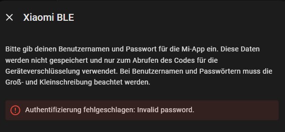

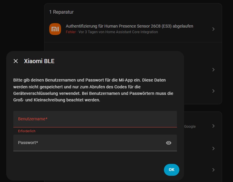

Jetzt meldet sich HA bei mir und möchte, dass ich mich anmelde. Ich dachte, dass der Sensor dann vielleicht automatisch erkannt wird, aber ich komme nicht rein.
Ich bekomme immer die Meldung „Benutzername oder Passwort falsch“.
Ich habe es sowohl mit dem Benutzernamen als Zahl als auch mit meiner E-Mail-Adresse versucht.
Außerdem habe ich das Passwort in der App zurückgesetzt und neu vergeben.
Zum Schluss habe ich auch das Land wieder auf Deutschland geändert – aber immer das gleiche Ergebnis.
Ich verstehe das Ganze nicht.
