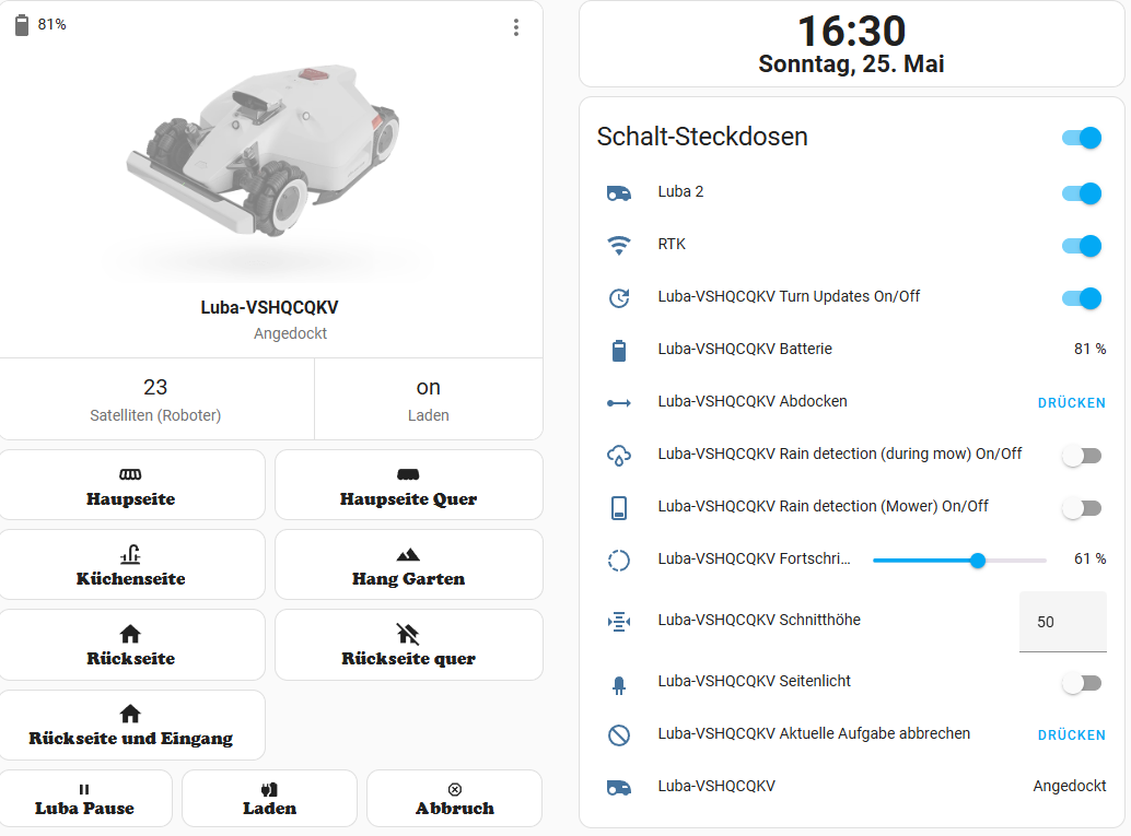

Hallo ,
Ich starte von HA aus nicht die Bereiche sondern die Aufgaben die ich in der APP definiert habe und da aber deaktiviert sind. (Ohne Skript)
Die Aufgaben kann ich dann via Automation oder per Button starten.

Hallo Wolfi,
wie hast Du denn die Beschriftungen unten hinbekommen, z.B. „Rückseite“ ?
