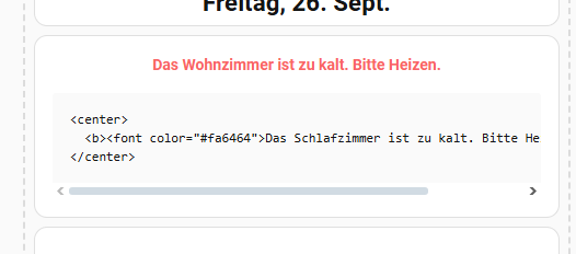

Ich habe in meinem Dashboard ein Markdown erstellt.

Er gibt zwar Warnungen von den Sensoren aus, aber wenn jetzt 2 Warnungen vorhanden sind, dann formatiert er den einen mit dem center und b Code etc. Aber die andere Warnung nicht.
Dort wird der Code mit angezeigt.
Weiß jemand wie man das beheben kann?
Würde mich über eine Lösung freuen.
Lieben Gruß
Marvin
