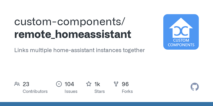

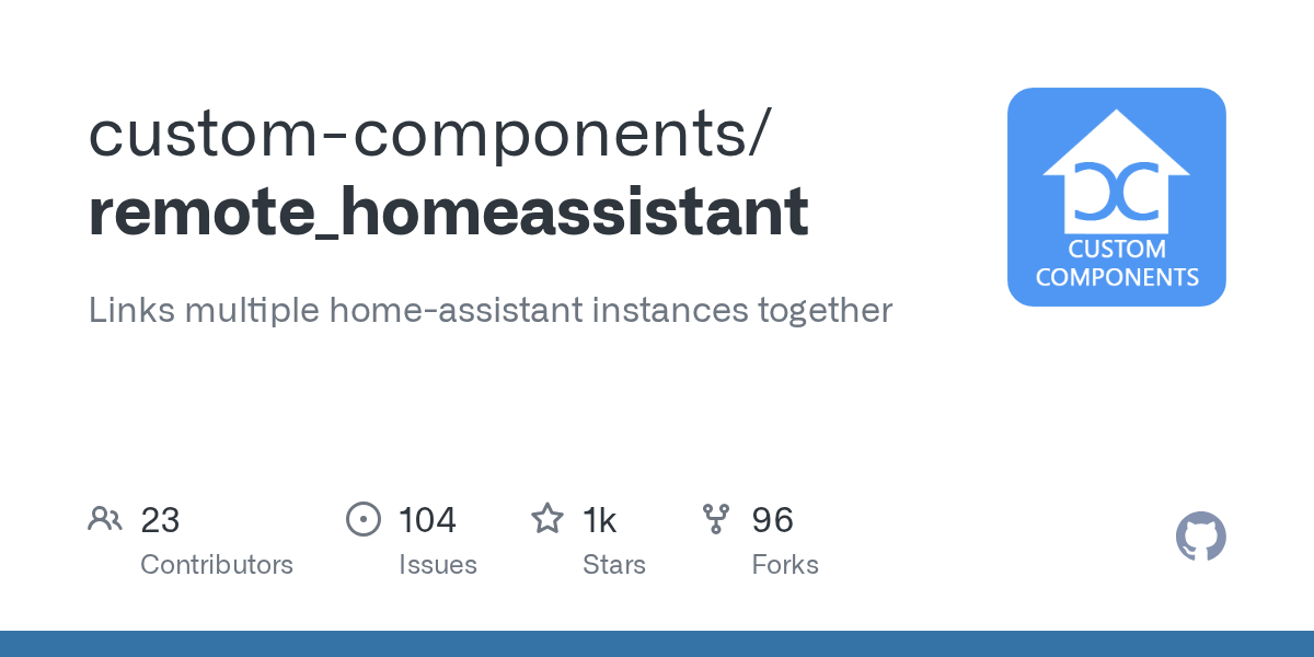

KI: “Ja, du kannst zwei Home Assistant (HA)-Instanzen verbinden, damit Daten (z. B. Entities, Sensoren) der einen in der anderen verfügbar sind – das ist bei dir mit unRAID-VMs machbar. Häufige Methoden sind MQTT für selektiven Datenaustausch oder die „Remote Home-Assistant“-Integration via HACS für direkte Entity-Sichtbarkeit.”

Aber dann würde es ja evtl mit remote_homeassistant gehen.
