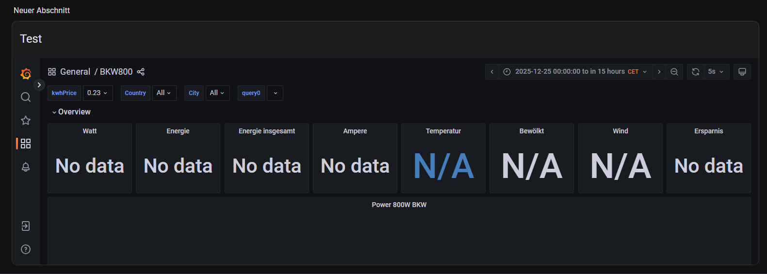

Mir werden keine Grafana Dashboard / Panels angezeigt, die Webseite-Karte bleibt leer
Ich versuche schon seit Tagen Grafana Dashboards mir anzeigen zu lassen, als iframe. Die Anzeige bleibt leer.
  • HA: 2025.12.3
  • Grafana: 12.1.0 als Add-on mit folgender Konfiguration:
    • env_vars:
      value: „true“
      value: „true“
      value: Viewer
ChatGPT faselt etwas von ingress, das klappt irgendwie auch nicht.
Ich habe es als Einbettung probiert, mit und ohne localhost
<iframe src="http://localhost:3000/api/hassio_ingress/6_12C06uHfig2JlBFNg8TM8jMAu7NPlDSkOrXdUbxuw/d-solo/adcfbjm/energie?orgId=1&from=1763970853485&to=1766562904491&timezone=browser&panelId=panel-4&__feature.dashboardSceneSolo=true" width="450" height="200" frameborder="0"></iframe>
Als auch als Link:
http://localhost:3000/api/hassio_ingress/6_12C06uHfig2JlBFNg8TM8jMAu7NPlDSkOrXdUbxuw/d/adcfbjm/energie?orgId=1&from=2025-11-24T07:54:13.485Z&to=2025-12-24T07:55:04.491Z&timezone=browser&viewPanel=panel-4
Beides ohne Erfolg..
Evtl. kann jemand mir helfen..
Gruß Mario

Ich hab nur mal Probiert. Auch mit deinen „env_vars“.
Es scheint als ob es funktioniert. NICHT den Link der dir in Grafana unter “Share” angeboten wird benutzen.
Die (Share → Intern/Extern) Links funktionieren hier auch nicht.
http://192.168.19.29:8123/api/hassio_ingress/1w7xFEkVWfTMDxHp3v…[ganz viel Privat]
Das ist der Link. der dir unter Grafana im Menü “Dashboards” angezeigt wird.
[Rechte Taste, Link Adresse kopieren]
Vieleicht hilft das ja.

Grafana läuft bei mir ja als Add-on, also in HA. Trotzdem werden keine Diagramme angezeigt..
Unter Safari bleibt einfach alles weiß, unter Chrome bekomme ich eine Fehlermeldung.

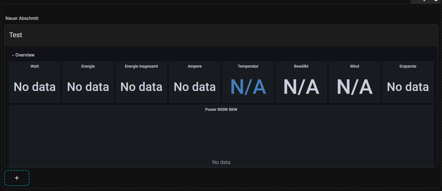

Ich habe es per “Webseite” Karte gelöst, gibt dort einfach die Grafana URL ein, hab es allerdings wegen der Größe in ein eigenes Dashboard erstellt.
Edit: Sorry vergessen, kann sein das es bei mir Angezeigt wird, weil ich mein Grafana schon für den IOB genutzt habe und folgende Änderungen vorgenommen habe, die wohl auch unter HA greifen:
Zitat:
*nano /etc/grafana/grafana.ini*
und ändert
*allow_embedding = false*
in *allow_embedding = true* ab
dann noch Anoymous von *enabled = false*
in *enabled = true* um.
Jetzt könnt Ihr in Grafana den Link des Dashbord kopieren und per iFrame in die Vis einbauen,
Zitat Ende
Mein Test dazu:
geht….
P.S. wenn du ein “&kiosk” an das ende der URL setzt ist das Diagramm im Kiosk Mod
Genau DAS Funktioniert bei mir nicht. Ich kann da in der Config ändern was ich will, es gibt den Fehler " 192.168.19.14 hat die Verbindung abgelehnt"
Das ist allerdings schon ewig so. Hat nach Extern noch nie funktioniert. Auch zu ioBrokers Zeiten nicht.
