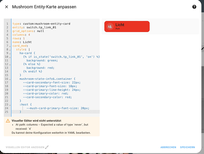

Nein leider nicht die Background Farbe ändert sich zwar je nach Entitätszustand, aber ich kann die Schriftgrösse sodass sie für mich lesbarer wird nicht ändern.
Beispiel:
type: custom:mushroom-entity-card
entity: switch.licht_garten
grid_options:
  columns: 4
  rows: 1
card_mod:
  style: |
    ha-card {
      {% if is_state("switch.licht_garten", "on") %}
        background: green;
      {% else %}
        background: red;
      {% endif %}
    mushroom-state-info$.container {
      --card-secondary-font-size: 22px;
      --card-primary-font-size: 18px;
      --card-primary-line-height: 24px;
      --card-primary-color: red;
      --card-secondary-color: red;
EDIT: Bitte immer die „</>“ Code Funktion im Editor nutzen.
entity: switch.tp_link_01
grid_options: null
columns: 4
rows: 1
card_mod:
  style: |
    ha-card {
      {% if is_state('switch.tp_link_01', 'on') %}
        background: green;
      {% else %}
        background: red;
      {% endif %}
    :host {
        --mush-card-primary-font-size: 20px;
Leider, ändert sich die Schriftgrösse immer noch nicht wenn ich die beiden Zeilen Editiere
was mach ich nur falsch?
Oder kann man die Werte nicht mehr im Dashbord direkt mit dem VisuellenEditor
verändern (Siehe Bild), da ja unten die Meldung kommt "Visueller Editor wird
nicht unterstützt" ? Wenn das so ist wie/wo kann ich die Schriftgrössen
anpassen.

Wenn du deinen Code teilst, dann nutze bitte immer diese Funktion. Dadurch wird der Code entsprechend eingerückt und man kann ihn ordentlich lesen. :slight_smile: Einfach anwählen, Code hineinkopieren und fertig.
dies ändert die Schriftgröße
O.K. :ok_hand:danke für den Hinweis, werde ich so in Zunkunft machen.
Super Klasse jetzt funktioniert :ok_hand: :ok_hand: alles. Das Freud mich sehr, danke nochmals für deine Unterstützung!
