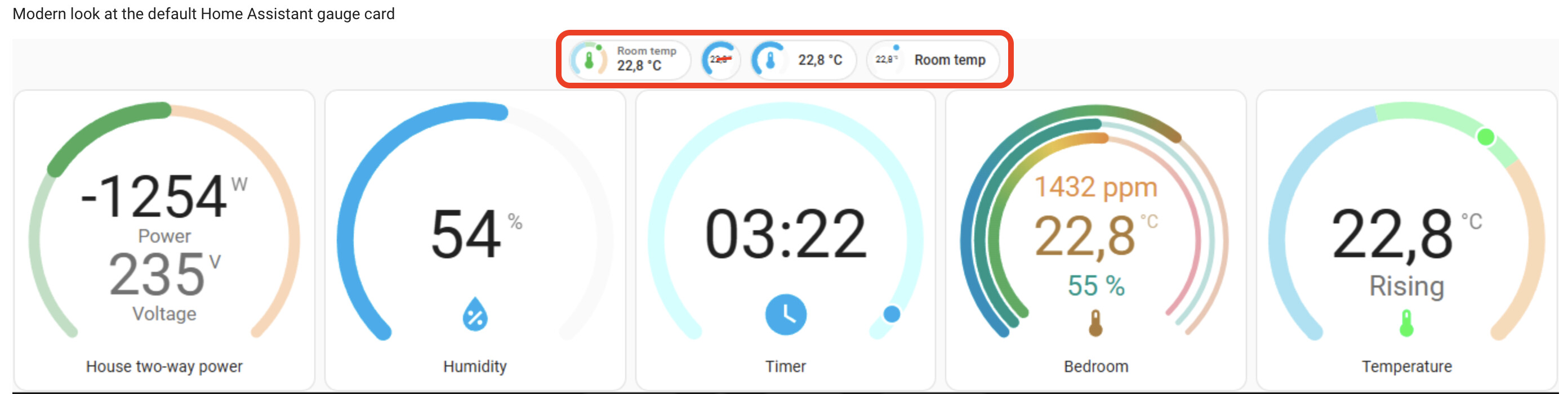

Hallo zusammen hat einer eine Idee wie man Modern Circular Gauge klein darstellen kann siehe Bild rot um randet.

Hi, in deinem Screenshot sieht das sehr nach Badges aus und die Darstellung erfolgt in den Badges immer in diesem „kleinen“ Format (verkleinerte Darstellung).
Möchtest du das, oder vielleicht doch einfach nur die normale Modern Circular Gauge Card kleiner machen?

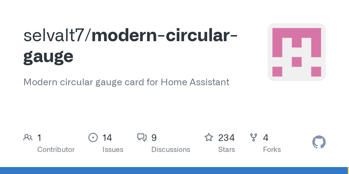

das ist die GitHub Seite dazu

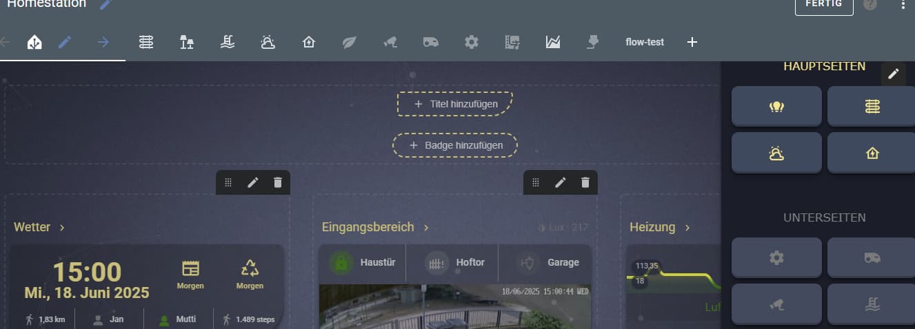

Na dann solltest du doch im Bearbeitungsfenster einfach Badges anwählen können und dann wählst du dort die modern circular gauge card an. Diese kannst du dann wie gewohnt konfigurieren. Dadurch das es ein Badges ist, wird die Card dort oben immer in „kleiner“ Form eingefügt.

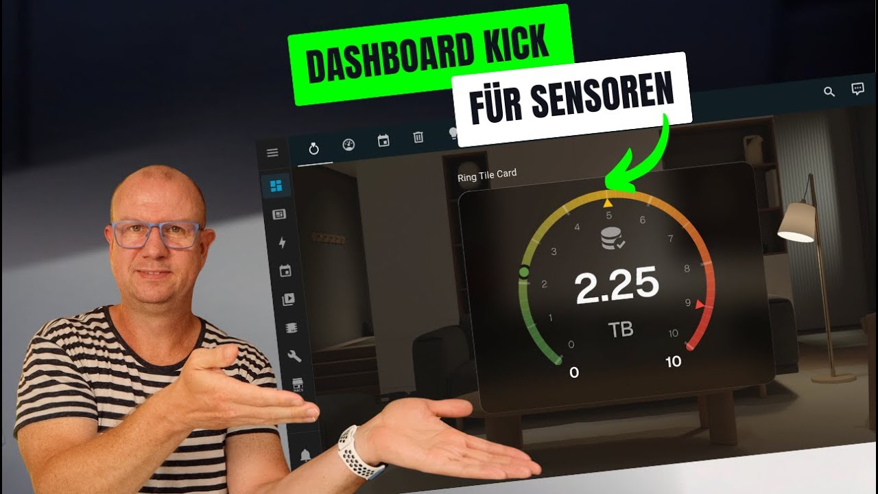

Schau dir mal alternativ die Ring Tile Card an.
Diese kannst du sehr klein konfigurieren. Das zeige ich um die 07:30 rum.
