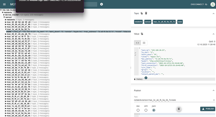

Zur Überwachung meines Netzwerkes habe ich in HA NetAlertX eingerichtet und als MQTT-Broker den externen eingetragen. Es werden auch Daten geliefert. Hier ein Ausschnitt:

Ich möchte gerne in HA einen Sensor einrichten der mir z.B. die aktuelle IP-Adresse für meinen iMac liefert und ob dieser online ist.

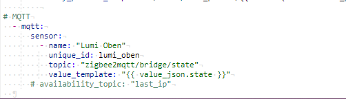

Diesen Sensor habe ich mal versuchsweise angelegt, funktioniert aber auch nicht (egal). Um das ganze mal zu verstehen, bauche ich eure Hilfe beim erstellen des Sensors für die IP-Adresse des iMacs.

MMN fehlt :
unit_of_measurement, state_class, device_class

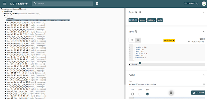

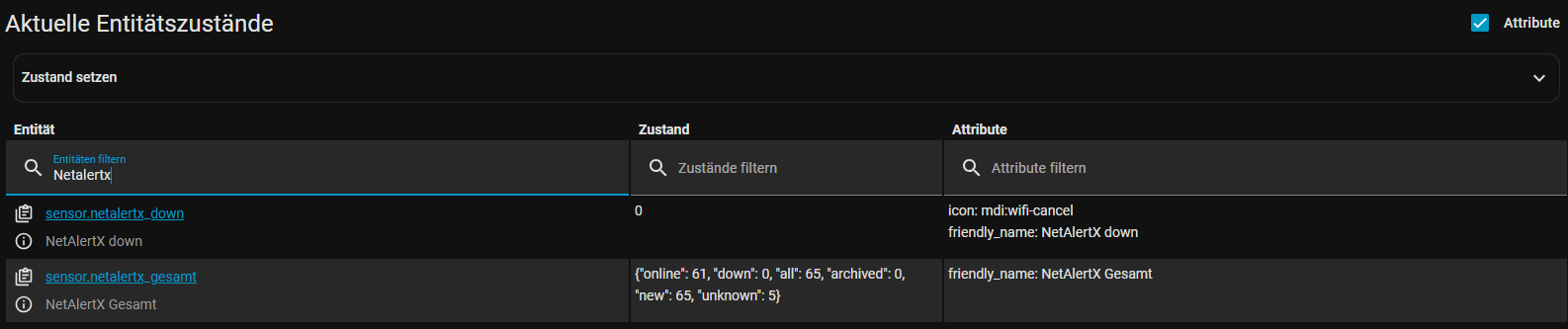

Das Bild zeigt im MQTT Explorer diesen Eintrag von NetAlertX mit „state“ und mehreren Angaben.
Ich habe meinen Sensor wie folgt angelegt:
# MQTT
mqtt:
  sensor:
    - name: "NetAlertX Gesamt"
      unique_id: netalertx_gesamt_geräte
      state_topic: "NetAlertX/sensor/netalertx/state"
      value_template: "{{value}}"

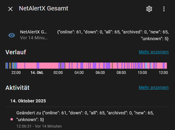

Der Sensor wird auch unter Devices / Entitäten angezeigt

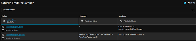

Unter Entwicklungswerkzeuge wird er angezeigt als sensor.netalertx_gesamt
Es wird aber nur der komplette Zustand mit mehreren Angaben angezeigt. Da diese nicht als Attribute angezeigt werden, wie kann ich mir nur einen einzelnen Zustand z.B. „online“ rausgreifen und z.B. als Entität in einer Karte anzeigen lassen?
