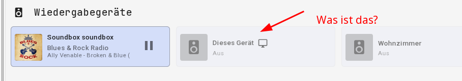

Ich höre gerade Web-Radio über Music Assistant. Der zeigt mir die zur Verfügung stehenden Player an, unter anderem auch ein „Dieses Gerät“:
Und nun frage ich mich, was „Dieses Gerät“ ist?
  • Der PC auf dem der Webbrowser mit der UI läuft?
  • Die Hardware auf der Home Assistant / Music Assistant läuft?
Wer weiß die Antwort?
Der PC
Drück doch mal drauf :hugs:
Ja gesehen. Allerdings heißt das, dass ich das Fenster mit Music-Assistant im Browser offen halten muss, wechsel ich innerhalb HA zu einem anderen Bereich im linken Navigationsmenü ist sofort Schluss mit der Wiedergabe.
