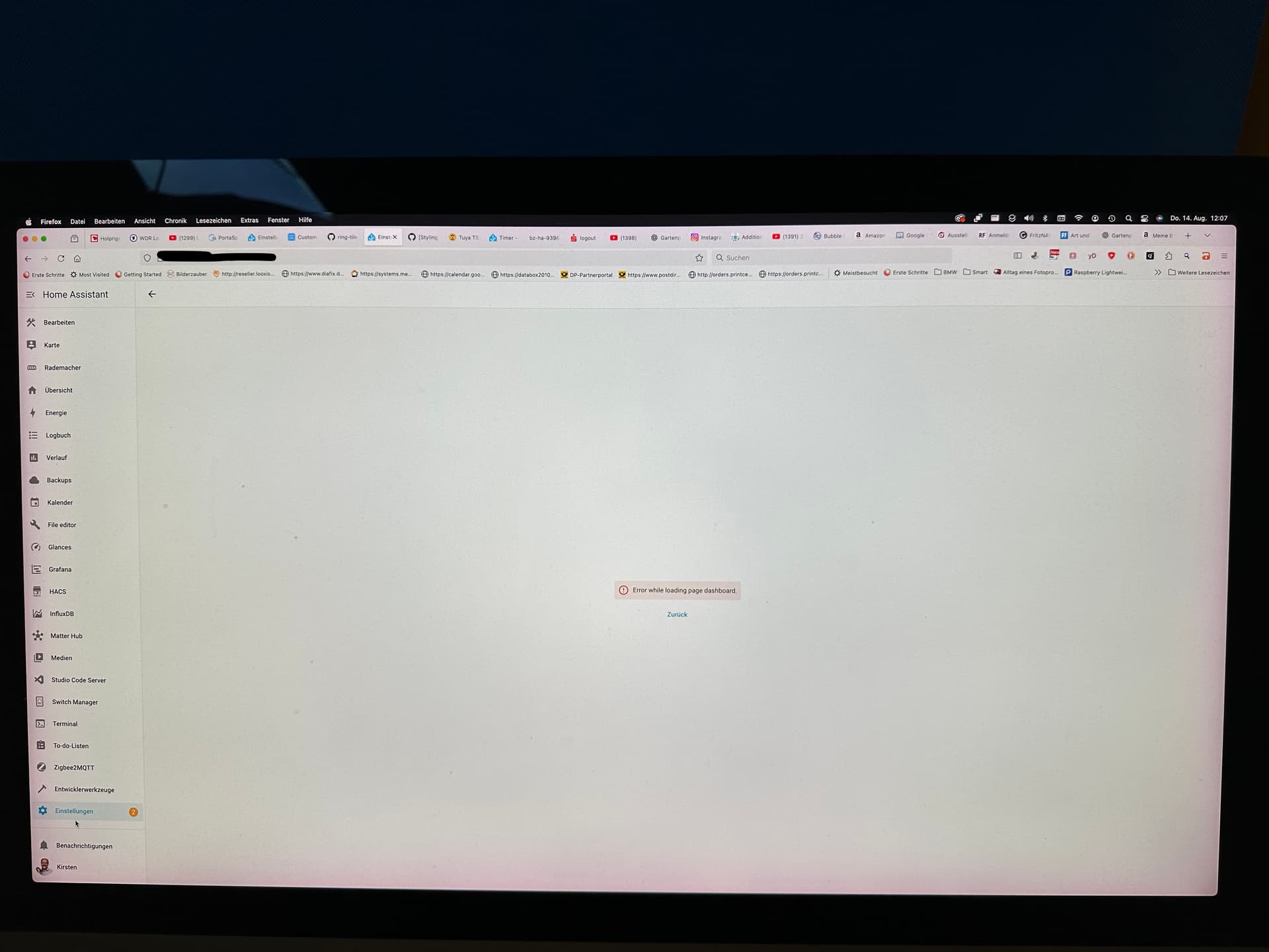

Mit Firefox kann ich einmal zugreifen – und zwar nur im allerersten Tab. Jeder weitere Tab schaut mich an wie: „Error while loading page dashboard" – hier nicht, Freundchen.
Cache löschen? Neustarten? Bringt nix – danach geht’s gar nicht mehr.

Als ich nach dem Update von Home Assistant 8.2 wieder alles steuern konnte, war ich glücklich. Ich musste aber im Nachgang feststellen und dass ist interessant es funktionierte nur mit den bereits geöffneten Tabs meines Browsers, die also schon vor dem Update in Gebrauch waren. Auch nach dem Update funktionierte alles und das auch in allen anderen Browser. Ich arbeite hauptsächlich mit Firefox. Hier habe ich dann die F5 Taste gedrückt und damit den Tab aktualisiert und da ging dann nichts mehr. Früher bekam ich ja noch eine, Fehlermeldung aber jetzt passiert einfach nichts. Auf dem Bildschirm steht einfach nur das Home Assistent geladen wird aber nichts passiert die anderen Tabs funktionieren weiterhin lösche ich die Tabs und starte alles komplett Neu geht es nicht mehr und mit 8.2 geht die Handy App auch nicht mehr bei 8.1 ging das noch? Ich bin erst mal wieder auf 7.4 hier läuft ja nach wie vor alles.
