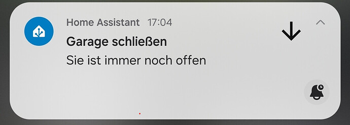

So?
      - action: notify.mobile_app_s23
          title: "Garage schließen"
          message: "Sie ist immer noch offen"
            icon_url: /local/images/icons/arrow-down.png

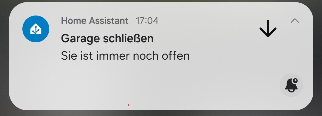

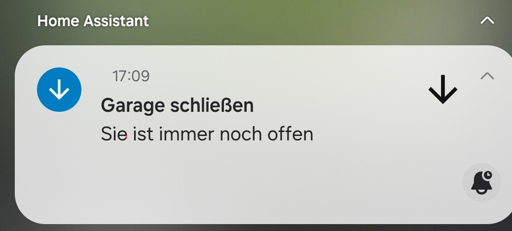

und mit notification_icon sieht es so aus:
            notification_icon: mdi:arrow-down

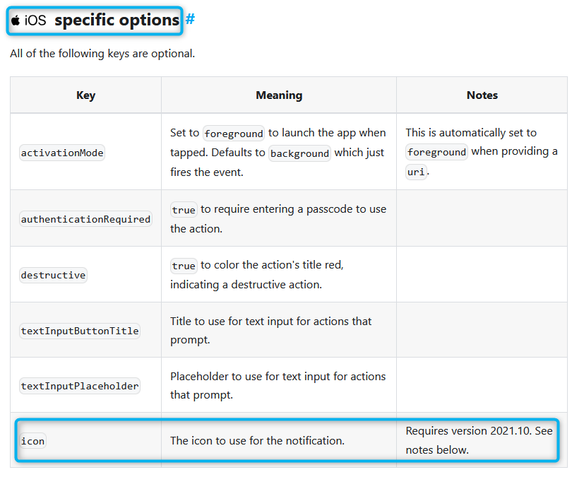

jetzt sehe ich, dass es bei Dir um die actionable notifications geht, sorry.
und da gibt’s icons wohl nur für iOS: Actionable Notifications | Home Assistant Companion Docs

Aktion per mdi Icon, bei Android soll tatsächlich nicht zu funktionieren bzw nicht zuverlässig.
Und… SF Symbols sind ein Apple-exklusives Symbolsystem und funktionieren nur auf iOS und macOS.
