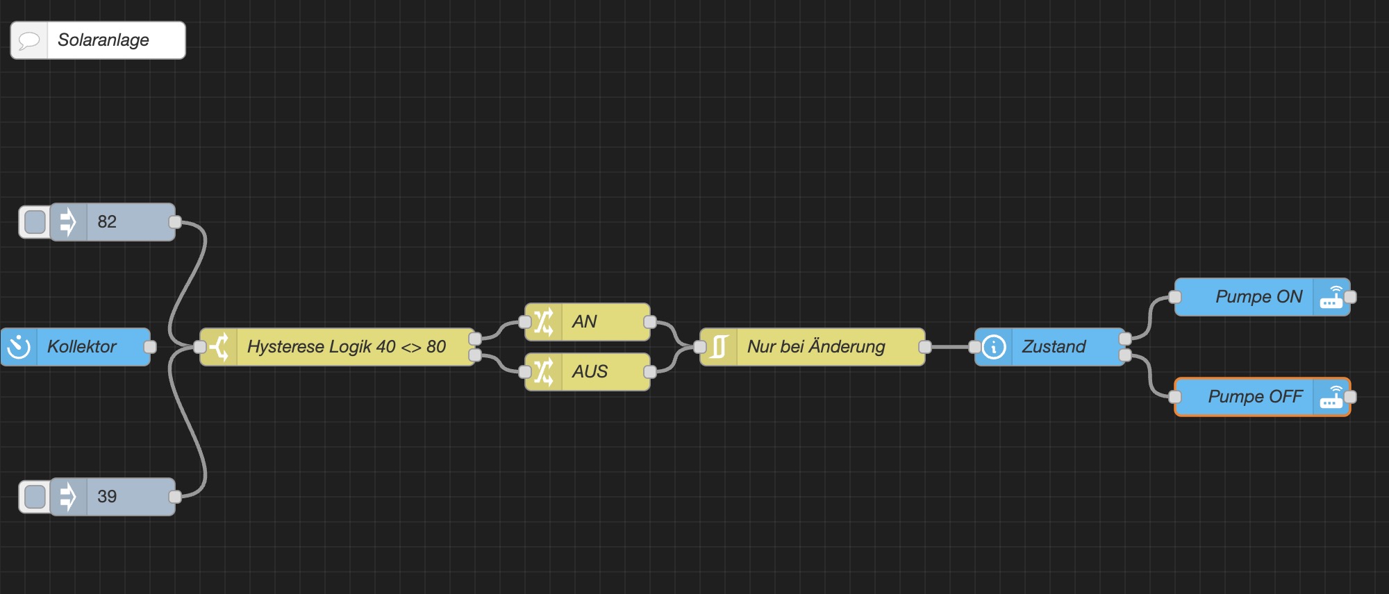

Hallo nochmal - ich bin total happy - mit zwei Injektoren habe ich den Flow getestet (wollte nicht so lange auf die Sonne warten :wink:) . . noch die passende Ergänzung an mein System vorgenommen und es funktioniert ganz hervorragend! vielen Dank nochmal!
Heute scheint die Sonne :sun: und die Luft ist ziemlich kalt :cold_face:
- der Flow funktioniert perfekt, und das System pendelt wunderbar hin und her . . Pumpe ON . . Pumpe OFF .. sehr geil
