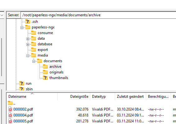

Das kannst du bei der Installation z.B. per docker-compose angeben, bei mir liegen die als „Archiv“ und als „Original“ hier:

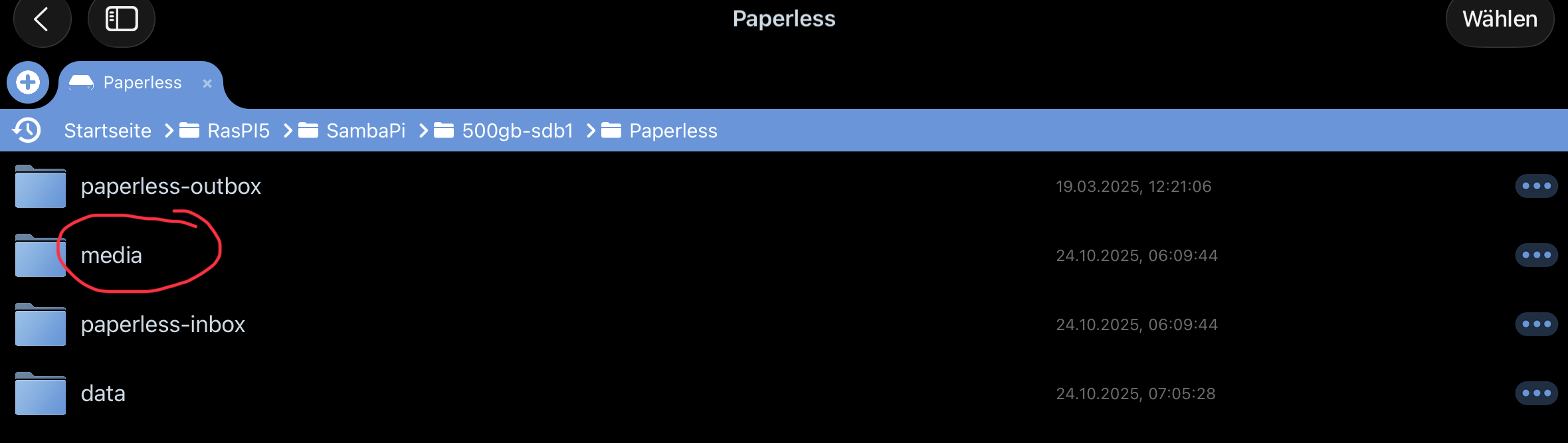

Wenn der Docker richtig konfiguriert ist und der Pfad zu den Dokumenten erreichbar ist (z.B. Samba Share) kommt man an die originalen PDF und kann Dateien einfach in den inbox Ordner legen (von jedem System)
Hier mal vom IPad:
ok .. aber ohne Bennenung dann, richtig ?
Ja, das Orginal wird umbenannt und durchnummeriert mit 0000001.pdf
Aber sie sind da und können natürlich auch wiederum gesichert werden

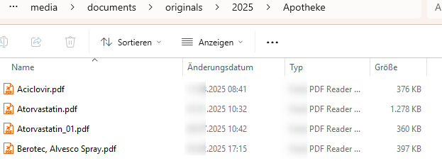

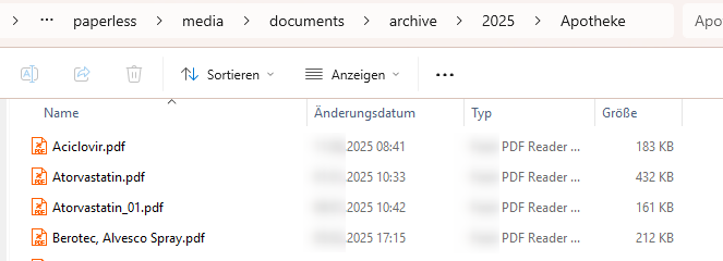

sorry. das sieht bei mir anders aus.
in archive gibt es eine Ordnerstruktur
In originals ist es genauso, nur dass die PDF Dateien eben im Original dort liegen. ohne OCR, ohne Optimierung
Ich arbeite ohne ASN oder ähnliches.

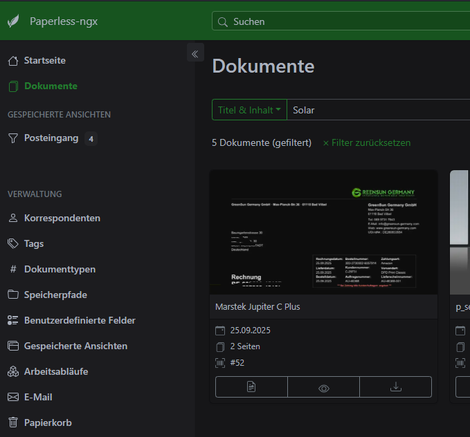

Edit: ein kurzes Beispiel, ich suche die Original Rechnung von meinem Marstek, das würde so aussehen
Die hat den ASN Code 52, nun suche ich im Ordner nur die Nummer 52, ohne auf den Betreff oder die Anschrift achten zu müssen die ja Bekanntlich sich mehr oben Links befinden, jeder der in einem dicken Ringordner mal nach Rechnungen gesucht hat weis was ich meine :slight_smile:
