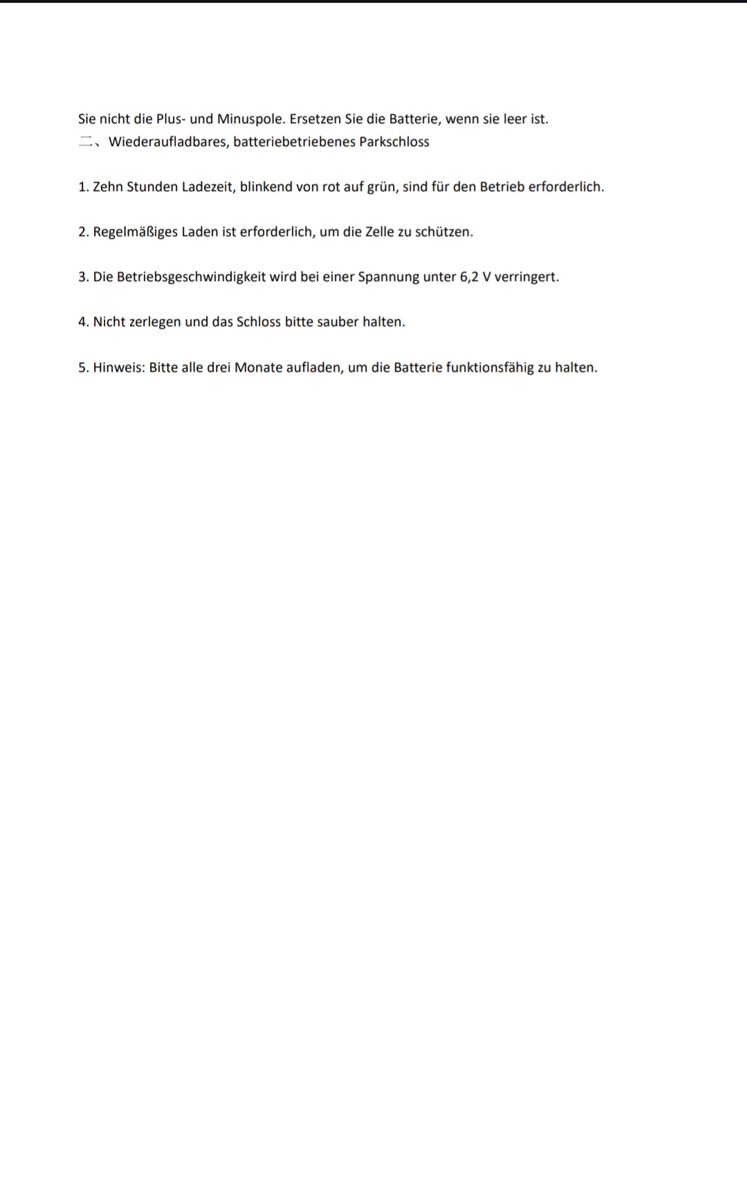

Ich möchte gerne meine Parkplatzsperre, die mit einer 433MHz Fernbedienung gesteuert wird, über die shelly App steuern wie Realisiere ich es, ich habe schon mehrere shelly’s im Einsatz.
Ich dankbare Tipp wäre ich erfreut.

Screenshot_20251003_152205_Drive|311x499

Also Homeassistent benutze ich nicht, nur shelly habe ich im einsatz wo ich mein Einfahrtstor mit steuer und diverse lampen im hof .
Es gibt ja leider nichts mehr zu verlinken, deswegen war ja die frage das signal von 433MHz zu Senden vom shelly.
Vielleicht hilft ein IR-Sender. Dazu gibts hier auch viele Beiträge im Forum. Du müsstest dann nur schauen, welche mit deinen System kompatibel sind. Mit der Shelly App wird das wohl eher nichts. Dann eher sowas wie Google Home/ Alexa vielleicht.
Vielleicht wäre Home Assistant aber auch was für dich. Der Großteil der User hier nutzen Home Assistant :slight_smile:
Ist der Beitrag von Dir?
Mit Shelly wird das schwierig
Wahrscheinlich geht eine zweite Fernbedienung in Verbindung mit einem Shelly UNI (zerlegen und Shelly UNI an zwei Tasten verlöten und natürlich Stromversorgung
Preiswerter geht es mit ESP32 mit ESPHOME in Verbindung mit HA
