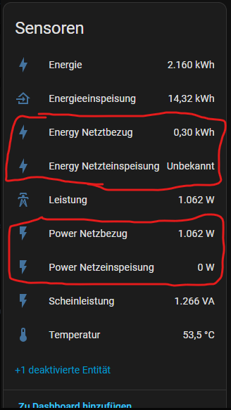

Power Netzbezug = "0"
Hi, wir hatten das Thema doch schon einmal vor einiger Zeit, oder?
Woher kommen die markierten Sensoren im Bild? Hattest du damals die Sensoren so erstellt, wie wir dir beschrieben hatten? Ich würde mir an deiner Stelle wirklich die Sensoren zum saldieren in der config.yaml erstellen. Daraus kannst du dann alle anderen gewünschten Sensoren als Helfer in der UI bauen und im Energiedashboard dann die kWh Werte Tag oder Gesamt eintragen.
