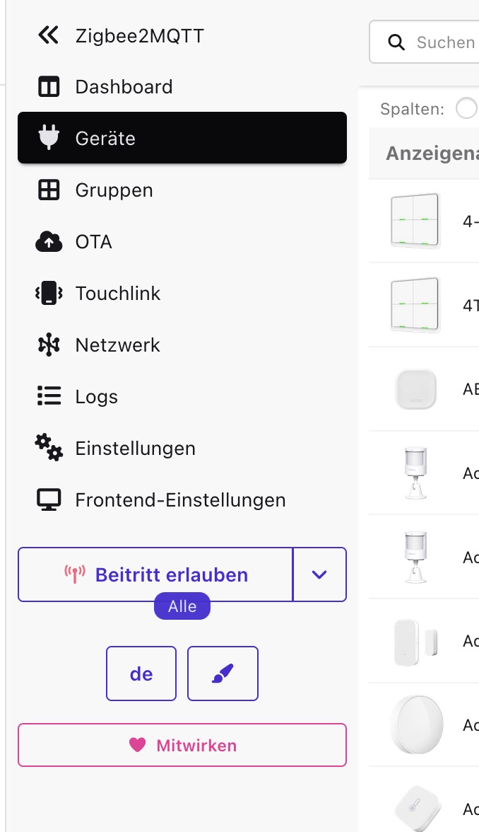

Den Button am Sensor drücken bis es blau blinkt.
In Zigbee2MQTT in der Seitenleiste (ggf. aufklappen) auf „Beitritt erlauben“ drücken.
Moin, genauso siehts bei mir auch aus und das habe ich auch so gemacht,
aber der Sensor verbindet sich nicht, auch erscheint nichts im Log.
Daher habe ich vermutet, das in der Installation was nicht stimmt, aber der Conbee II wird als Comunicator unter Netzwerk angezeigt, sann sollte die Installation doch okay sein?
Wenn du „Beitritt erlauben“ drückst, läuft da irgendwo ne Zeit runter? Habe ich hier und da gelesen, sehe aber nichts.
Vielleicht liegt es am Browser? Bin mit Safari unterwegs?
@Olli66 Nach dem Klick auf «Beitritt erlauben» ändert sich der Button und zeigt die Restzeit an.
