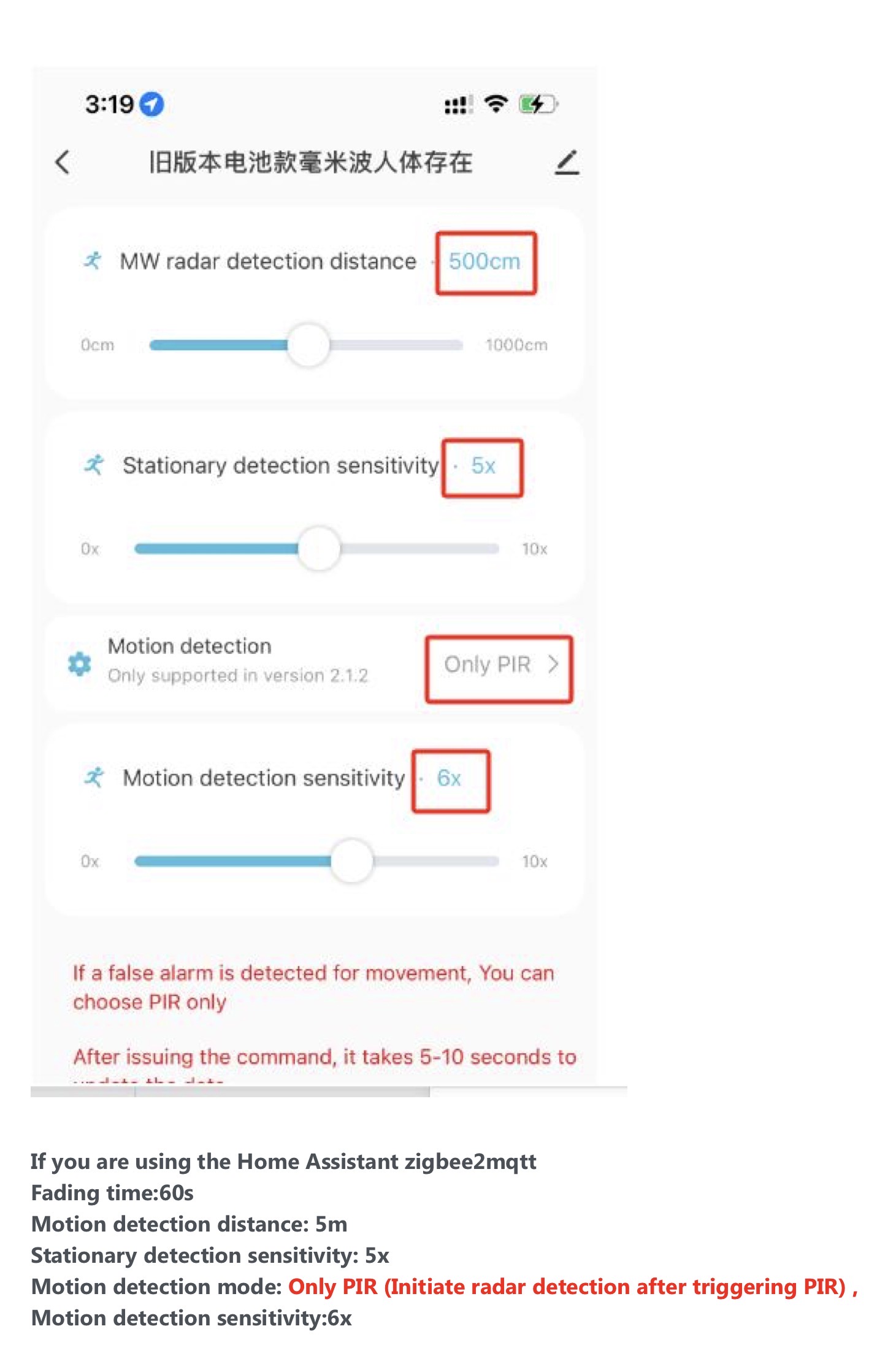

Dann ist dein Kenntnisstand falsch. Man kann das leicht überprüfen. Einfach im „pir_only“ Mode die „Static detection distance“ und „Static detection sensitivty“ auf 0 stellen. Damit ist der Radar abgeschaltet. Wenn man dann ruhig dasitzt, verschwindet die Präsenz sofort nach Ablauf der „Fading Time“. Wenn man Detection und Sensitivity wieder hochdreht, wird Präsenz auch ohne grosse Bewegungen zuverlässig erkannt. Der Radar läuft also definitiv im „pir_only“ Mode.

Es gibt eine spezielle Kategorie von Sensoren (oft als Hybrid-Sensoren bezeichnet), die im „PIR-only“ Modus nicht einfach das Radar abschalten, sondern die beiden Technologien intelligent kombinieren.
Dabei wird das Radar quasi in den „Standby“ versetzt und erst durch den PIR-Sensor geweckt.
Wieder was gelernt, danke dafür.

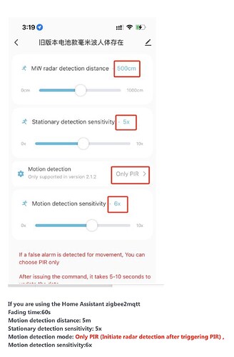

Steht übrigens sogar in der offiziellen Dokumentation. Aber die Bezeichnung „Only PIR“ ist wirklich irreführend.
https://doc.szalarm.com/zg-205Z/doc/ZG-204ZM.pdf
