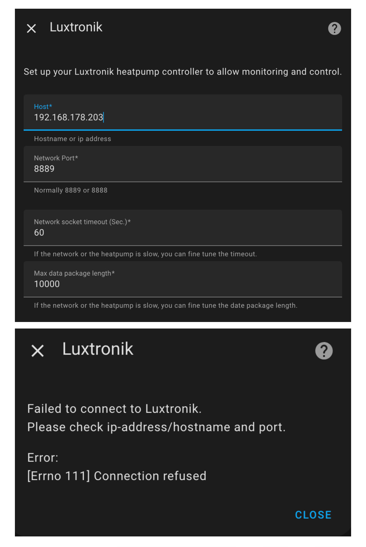

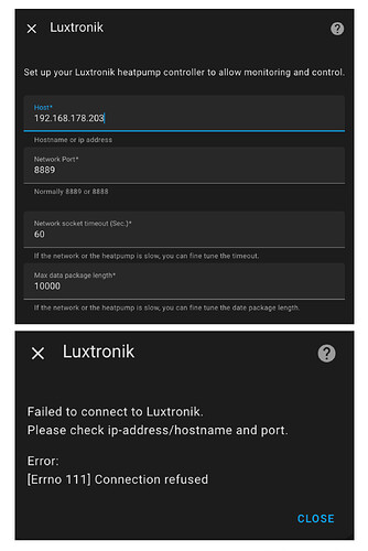

Nun habe ich von vorne angefangen und versucht, die Luxtronik2-Integration erneut zu installieren, aber sie verbindet sich nun einfach nicht mehr mit der Wärmepumpe – ich bekomme immer den Fehler „Connection refused“.
Ich bin mir ziemlich sicher, dass die IP-Adresse und der Port korrekt sind, da es in der Vergangenheit schon einmal funktioniert hat.

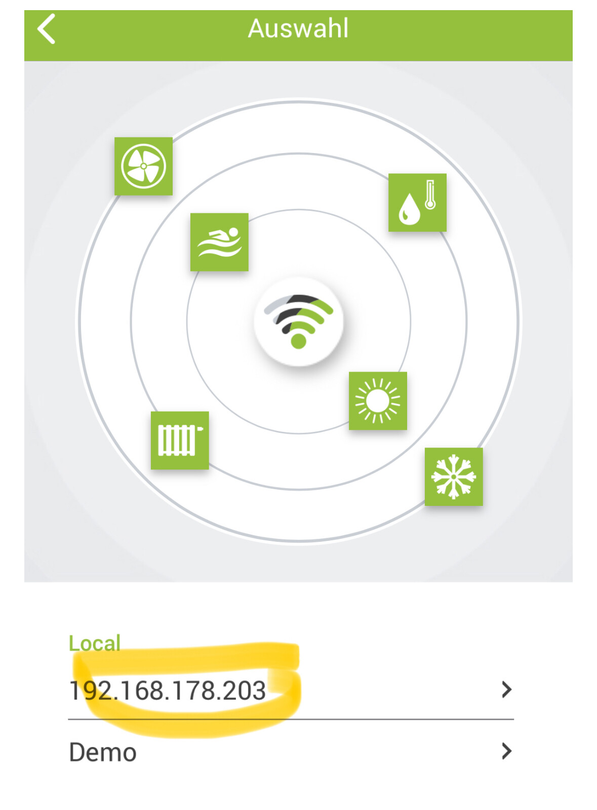

Die Wärmepumpe ist grundsätzlich erreichbar – wenn ich die Novelan-App nutze, findet sie die Wärmepumpe sofort unter dieser IP und kann sich mit ihr verbinden. Auch der Webserver ist über den Browser erreichbar.
Ich habe es sowohl mit der aktuell veröffentlichten Version 2024.9.30 als auch mit der Vorabversion 2025.7.22‑beta versucht – mit demselben Ergebnis.

Ich konnte das Problem endlich lösen. Ein kompletter Neustart der Wärmepumpe inklusive Netzwerkverbindung führte dazu, dass ich die Wärmepumpe mittels Luxtronik2 Integration nun wieder erfolgreich in Home Assistant einbinden konnte.
