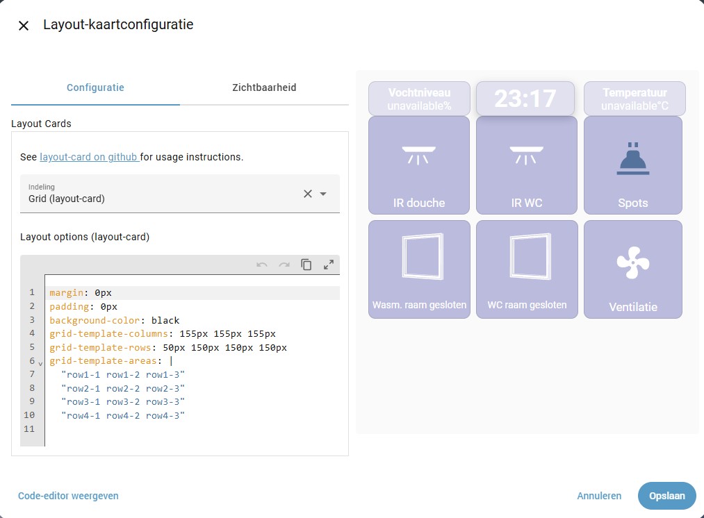

Ich habe zwei Dashboards mit benutzerdefinierten Rasterkarten.
Die Rasterkarte enthält mehrere Karten.
Nach dem Update auf HA 10.2025 können die Karten jedoch nicht mehr bearbeitet werden. Kennt jemand das Problem und wie kann man es beheben?
Bekannter Fehler der Card, der durch das Update verursacht wurde. Hier der Github Issue dazu: No Visual UI with Layout Card and 2025.10.0 · Issue #323 · thomasloven/lovelace-layout-card · GitHub
Du musst wohl auf ein Update des Entwicklers warten.
