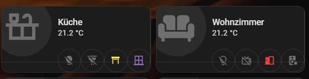

Hallo liebe Mitglieder,
ich bastle gerade an meinem ersten Dashboard und habe nach Anleitung und mit Hilfe einer Vorlage zwei Räume dargestellt, in denen sich die Chips abhängig vom Status verändern. Tobias Lerch hatte mich auf die Mushroom Cards (hier stack-in-Card) aufmerksam gemacht.
Wie ihr im Bild seht habe ich unten eine feine weiße Linie, die sich einmal komplett durch die Chips zieht. Könnt ihr mir vielleicht helfen, diese zu entfernen? Ich stehe da ziemlich auf dem Schlauch. Schöne Grüße Christoph

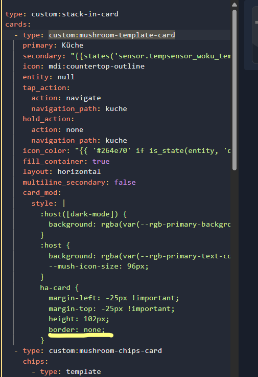

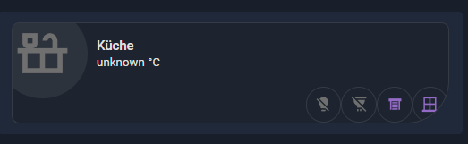

Hi, dir hat nur das border: none; in der custom:mushroom-template-card gefehlt. Das sind ja zwei Cards in einer stack-card und die erste card hatte einen border. Den habe ich entfernt.

@jayjojayson Absolute Spitze! Ich danke für die nette und schnelle Unterstützung. Bin begeistert. :pray:
