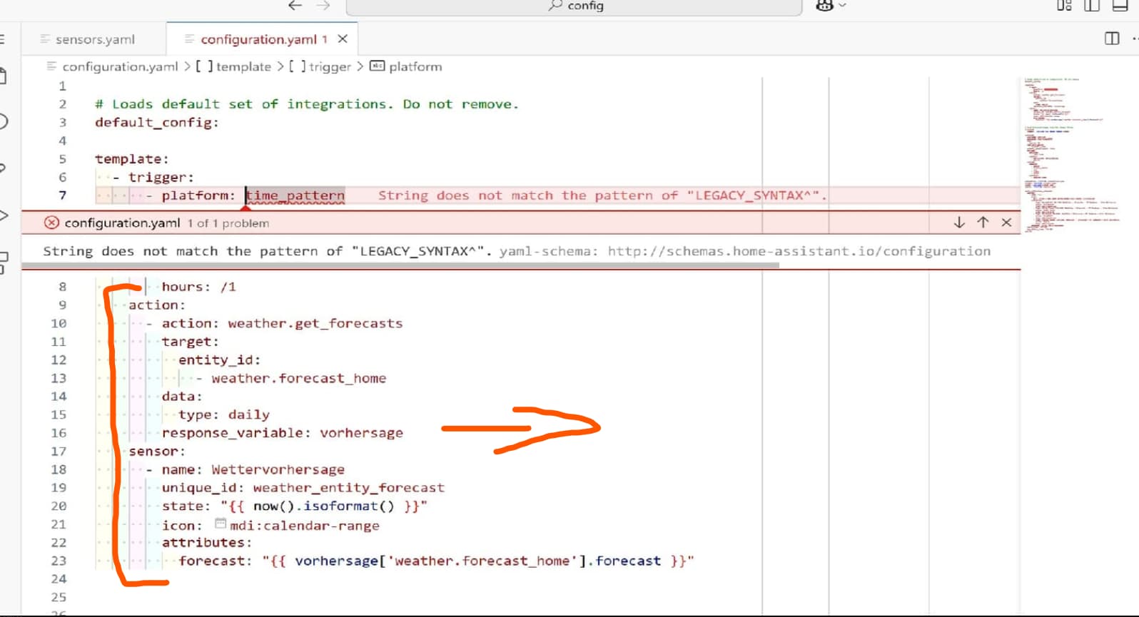

Probleme mit Sensor/Template
Hey ich komme grad so richtig nicht weiter bei anlegen diese Template/Sensor…
egal ob in der Config odet in der einer Ausgelagert template.yaml
nicht weiter. kann mit dieser Fehlermeldung irgendwie nichts anfangen
schon mal danke für euere Hilfe

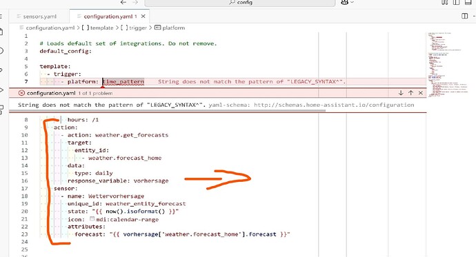

Hi, ich denke mal es liegt an der Einrückung.
Die untere Passage ab action und sensor muss einen Tab oder zwei Leerzeilen nach rechts. Dann sollte es passen.
danke erstmal für die Antwort. leider bringt das dann weiter Fehler :frowning:
Kannst du das mal bitte als Code hier einfügen, tippe hier auch wider auf die Einrückung und den time_pattern

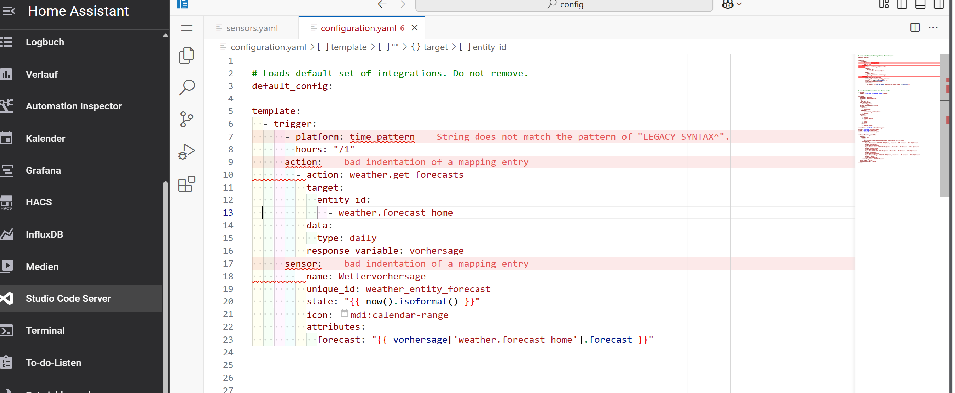

Sorry muss noch einen Tab nach rechts. action muss dort beginnen wo plattform beginnt.
template:
  - trigger:
      - platform: time_pattern
        hours: "/1"
        action:
          - action: weather.get_forecasts
            target:
              entity_id:
              - weather.forecast_home
            type: daily
            response_variable: vorhersage
        sensor:
        - name: Wettervorhersage
          unique_id: weather_entity_forecast
          state: "{{ now().isoformat() }}"
          icon: mdi:calendar-range
          attributes:
            forecast: "{{ vorhersage['weather.forecast_home'].forecast }}"

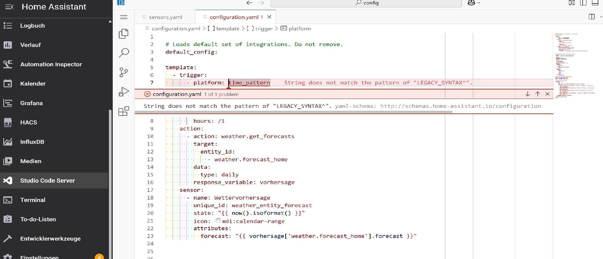

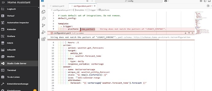

jetzt hat es endlich geklappt… die Fehler Meldungen bleiben erhalten
Der Sensor Block ist imho zu weit rechts.
Hat leider auch keine Änderung gebracht… :smirking_face:
